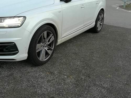

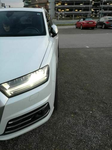

@PPL-1 schrieb am 6. Oktober 2016 um 13:37:23 Uhr:
Ich habe vorne 22 und hinten 30...wie es schon Bilder weiter vorne gibt..3mm von vorne zu hinten ist denke ich zu wenig..5mm wären wohl ideal..
Kannst ja einfach messen..Planke zum Boden und dann die Distanz zur Felge messen.
kannst Du mal Bilder von der Kombination 22/30 hochladen? Die Bilder die ich bisher mit 30mm je eine auf der HA gesehen habe, wirkten immer "zu viel".... also das der Reifen deutlich über der Radhauskante stand. Vielleicht wirkte das aber auch nur so weil der Winkel blöd war oder ggf. aufgrund der Allradlenkung.
Wäre super..... kann mich mit den 21" ET31 nicht richtig entscheiden.
Steht nicht über, ist aber proper..ich schau nachher mal am Laptop.
Sorry, habe kein Bild mehr..muss ich morgen neu machen..
@PPL-1 schrieb am 11. November 2016 um 22:58:57 Uhr:
Proper ist genau richtig ;-)
Ja das wäre echt super!!! Vielen Dank
Hast du schon Bilder gemacht? Hab gerade mal ne Leiste an den radkasten gehalten.... komme da aber irgendwie auf ein Maximum von ca. 25mm
Kommt vermutlich hin..war zu faul zu messen, habe mich auf die Bilder verlassen..
Räder sind nicht ganz gerade, vorne und das letzte Bild hinten
Img-20161112-164004
Img-20161112-164020
Img-20161112-164029
Bekommt man da keine Probleme mit den ganzen Assi. Systemen Allradlenkung etc ?
Bis dato nichts negatives zu berichten..
@PPL-1 schrieb am 12. November 2016 um 17:02:50 Uhr:
Danke für die Mühe! Aber die Räder stehen doch schon etwas über die Kanten hinaus (wenn auch nur gering)
Nein eigentlich nicht.. Laufflächen sind komplett drin..was du siehst ist Wölbung der Seitenwand..vorne total easy, hinten wie gesagt ein wenig mehr, aber immer noch im Abnahmebereich..
Aber wenn du auf Nummer sicher gehen willst, nimmt du vo+hi 22mm
@PPL-1 schrieb am 12. November 2016 um 19:39:42 Uhr:
Danke für deine Hilfe!!!
Ich verbaue auch erstmal 22/22
Waren günstig,gelle PPL? 😁
War ein riesen Deal..auch für dich, da ich so großherzig bin 🙂
