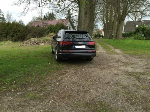

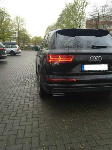

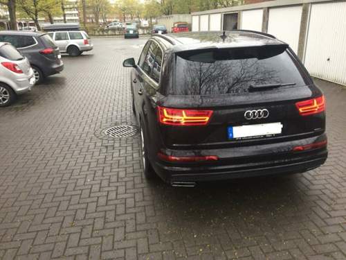

habe auch machen lassen. 30/44mm/Pro achse.
vorne mit lange Radschrauben, hinten fest montierte.
Hersteller SCC, mit teilgutachten. Bezahlt habe ich 250Euro inklusive Tüv abnahme, muss nur noch auf dem Fahrzeugschein eintragen lassen.
habe bewusst 44er für hinterachse genommen, somit bleibt die dezenter look erhalten. man merkt von normalen blick die Spurverbreitung fast gar nicht.
Momentan habe ich 21" Audi RS felgen mit 285er reifen drauf, darf die scheiben beim wechsel auf winterräder drauf lassen.(20" 275er reifen ET 20).
Meine Meinung dazu:.
wer ein Dezenter Look haben möchte, dem reicht 30/44. für Sportlicher Look soll man lieber 44/60 nehmen.
Bild-1

@sizzzle: passt. Sehr schön. Danke für die Bilder.
Unauffällig deutlich besser als Serie.
