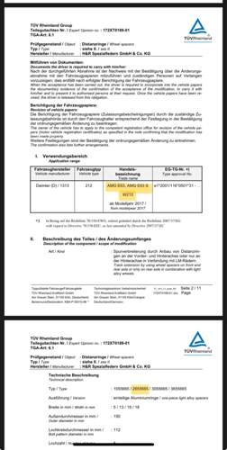

ich habe die 13er Platten von H&R (Teile-Nr. 2655665) an meinem E63 S213 aus 2019 an VA & HA verbaut und wollte heute mit dem hier im Thread verlinkten Teilegutachten (https://www.h-r.com/bin/172XT0189.pdf) die Abnahme beim TÜV machen. Dort sagte man mir jedoch, dass mein Fahrzeug dort nicht aufgelistet sei, weil mein Wagen eine andere EG-Typgenehmigung habe als die, die im Gutachten aufgeführt sei.
Frage an die, die die Platten eingetragen bekommen haben: Welches Gutachten habt ihr genommen und weicht bei euch auch die EG-Typgenehmigung ab?
@Fensterheber136686, @Kutan, @joker32t & @TBK61, hat der TÜV die H&R Platten an euren T-Modellen mit dem hier verlinkten Teilegutachten abgenommen obwohl dort nur der W213 und nicht der S213 eingetragen ist?
Meiner wehrt sich auch auf den 2. Versuch vehement, weil die EG-Nummer nicht übereinstimmt 😕

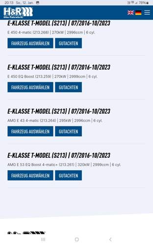

Bei H&R werden keine Spurverbreiterung für E63s angeboten.
Die Nummer 2655665 hat kein Gutachten für E63s.
Die Gutachten gehen nur bis E53 (Bild1)
Siehe Website: https://www.h-r.com/#etk
Spurplatten montiert man nicht an eine E63s.
Sowas macht man mit der Einpresstiefe.
Original 9,5 x 20 ET 25 vorne und 10,0 x 20 ET 55
Zum Beispiel 9.5x21 ET21 vorne und 10.5x21 ET42 hinten. (Bild2)
Dann fährt man die Nordschleife unter 8 Minuten.
Das stimmt laut aktueller Website, das Teilegutachten der 2655665 aber sagt etwas anderes ??
Felgen mit eine angepassten ET sind natürlich auch eine Ootion, ich bin aber an sich mit den Serienrädern ziemlich zufrieden.
Gutachten H&R 2655665 E63/s
Richtg für den W213 aber nicht für S213 da gibt es keine ABE.
