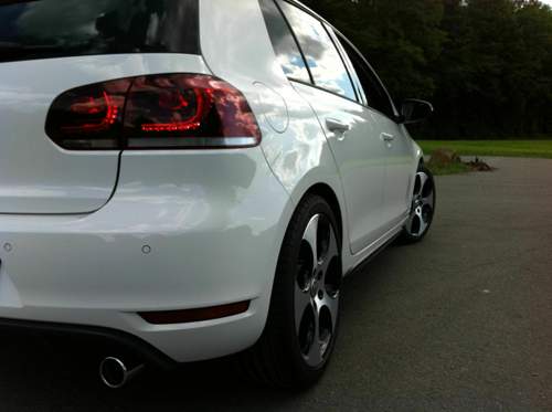

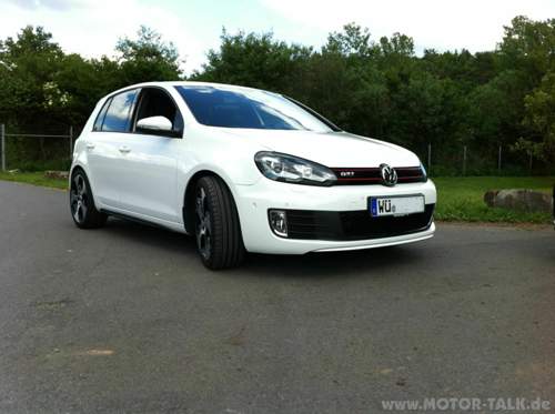

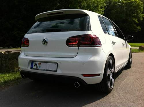

Hallo
Ich fahre auf dem 6er GTI auf der HA 12mm pro Seite und 10mm pro seite auf der Vorderachse. Meiner Meinung nach ist das so das letzte was völlig problemlos eintragbar ist. Der Test beim TÜV steht noch aus. :)
Die Platten fahre ich in Verbindung mit den 18 Zoll Detroits mit 225/40 18.
Ich versuche mal ein paar Bilder einzustellen
MFG
Michael
Img-0289
Img-0274
Img-0298

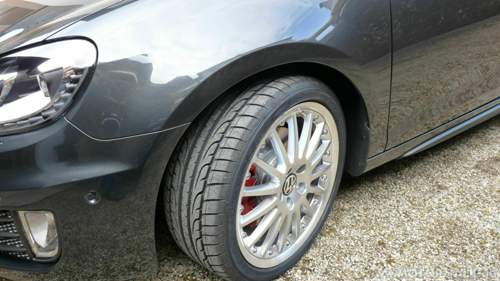

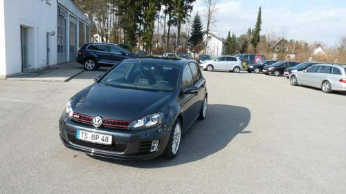

Hallo:
Ich hab auch vorne 10mm und hinten 12mm mit Zentrierung.
Sieht TOP aus und macht bei der Eintragung keine Probleme.
Peter
Verbreiterung GTI
Verbreiterung GTI
Verbreiterung GTI
