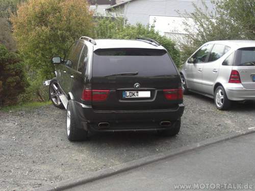

@karakan_x5 schrieb am 22. März 2015 um 16:12:27 Uhr:
Hallo hab vorne 35mm pro rad und hinten auch 35mm. 275er vorne und 315er hinten.
Kotflügel verbreiterung hab ich auch noch. Bis jetzt alles ok
Hast du vielleicht Ein Foto... Habe auch 275 vorne 315 hinten und 4,8 is Paket drauf...

am 1. Mai 2015 um 3:14
@Erol1985 schrieb am 17. April 2015 um 00:44:21 Uhr:
Ja sicher, man sieht nicht so gut aber jaa
@karakan_x5 schrieb am 1. Mai 2015 um 05:14:09 Uhr:
Ja Mann... Das sieht richtig geil aus. Ok das wollte ich wissen. Ich dachte erstmal 20mm pro Rad reicht aber ich möchte auch das es so bündig ist wie bei dir.
Danke

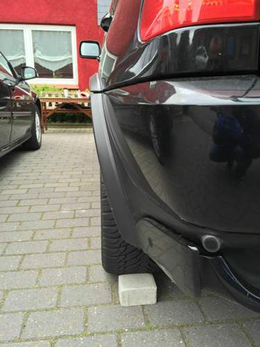

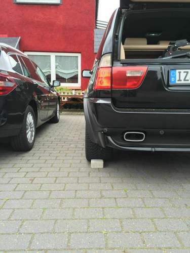

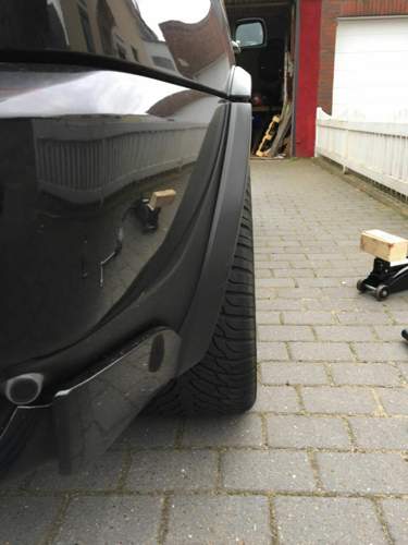

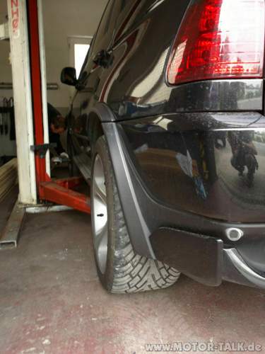

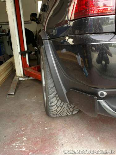

Themenstarteram 7. Mai 2015 um 16:41
Das Werk ist vollbracht und der Dicke gefällt mir jetzt um so mehr :D
VA/HA jeweils mit 30mm Platten pro Rad :cool:
Anbei auch paar Bilder, habe leider nicht so genau auf den Winkel
beim Fotografieren geachtet und nur HA Bilder gemacht :mad:
spook
Vorher
Nacher
Danach
Top... Siegt wirklich gut aus...
