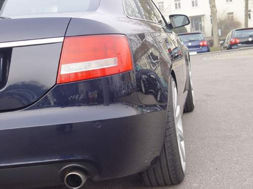

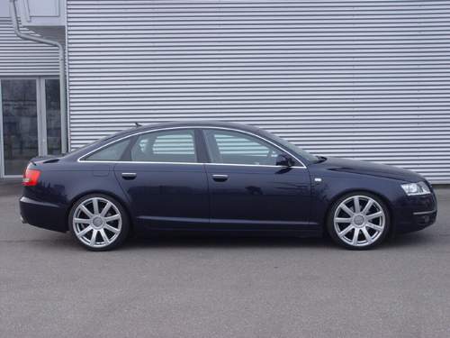

ich habe hinten 10 mm drunter,bei 15 mm könnte es ärger mit dem tüv geben.mussman aber am auto messen,die die karrosserien sind nicht alle gleich.
@ladadens
was hast an der VA drunter? hast mal ein Bild von der Seite?Du hast ja die gleichen Federn drin..
Ich kann über FK nichts negatives berichten. Letztendkich sind es nur gedrehte Aluminiumscheiben mit Bohrlöchern, wüßte nicht wo es da großartige Unterschiede gibt. Der Vorteil bei FK ist das es die ab 15mm bereits zum anschrauben gibt (gekürzte Schrauben) und gegen Aufpreis mit eingepressten Stahlhülsen. Mit 10mm bist du allerdings immer auf der richtigen Seite. Vorne ist es kein Problem, hinten wird es dann eng. Wenn Du einen Avant hast und Conti Reifen sehe ich mit 15mm v+h kein Problem, hat bei mir auch gepasst.
ich habe nur hinten welche drann,vorne ohne,da ich befürchte das er noch empfindlicher beim fahren wird.

ich habe eine limo,und die conti reifen drauf,wenn er einfedert sind es max 2 mm platz.also mehr geht da nicht.
nimmts du 10mm bis du beim tüvsicher mit 15 mm kann es sein das etwas nacharbeit nötig ist.
hinten habe ich etwa 1cm breiten streifen an derkante abgeschnitten,denn dort streift es immer.
hat es aber auch schohn mit 19 zoll und verbreiterungen.

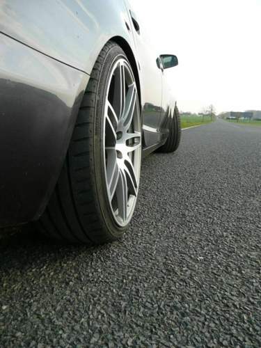

hallo,
ich mache mich gleich ans montieren. fahre auch die schmiede-s8-felgen in 20" + 265/30/20 mit Eibach Federn 30mm tiefer.
verbauen werde ich vorne h&r 15mm spurplatten und hinten h&r 20mm spurplatten.
sollte das max. ohne veränderungen an der karosserie sein. werde berichten.
