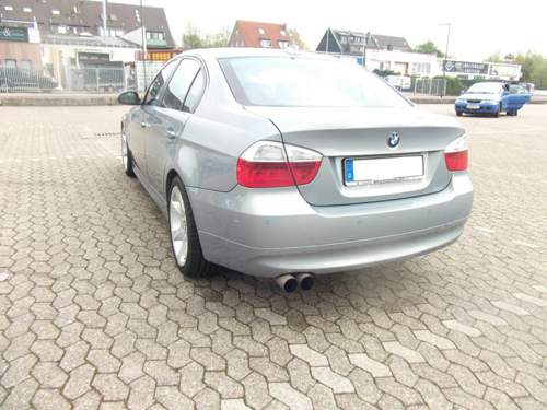

Hallo
ich weiß dieses Thema gibt es hier ziemlich oft, allerdings werde ich daraus nicht schlau
ich würde gerne wissen wie viel mm bei mir passen
Bild ist im Anhang... es ist ein relativ altes Bild, nicht wundern über die Beschädigung, die ist jetzt beseitigt ich hoffe man erkennt alles auf dem Bild bzw. das ist alles was man braucht
Danke!
23 Antworten
Das Bild hilft Null Komma Null bei der Beurteilung. Die Frage ist eher, welche Felge, welche Dimension und welche ET.

Angaben zu Größe, Breite und auch ET finden sich auf den Felgen. Möglich ist an Spurplatten alles- so lange nicht der Reifen am Blech schabt (auch beim Einlenken oder im eingefederten Zustand) oder die Lauffläche über die Karosse hinausragt. Ob es sinnvoll ist, ist eine andere Frage. Ich habe im Sommer unter allen vier Felgen 15mm Spurplatten- weil die relativ kleinen Räder (225 45 R17) in den Kotflügeln sonst recht verloren aussehen ...
wie viel wäre denn bei mir möglich ohne das es illegal wird bzw. etwas beim ein federn stört
Das musst du ausprobieren bzw. berechnen. Belaste die hinteren Federn maximal und miss den verbleibenden Abstand zum Radbogen. Zieh von dem Wert 5mm ab und du hast die mögliche Dicke der Spurplatten. Ähnlich vorne und bei eingeschlagenen Rädern.

es ist ein VFL von 2006
Ich hatte bei meinem 325iA E90 2006er bei 8,5x18 ET37 255/35 15mm pro seite drauf,also 15mm pro seite passt bei dir locker 😉
Spurplatten 15mm!
