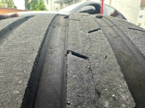

Spurplatten an der VA & HA vorhanden.
VA 24 MM insgesamt
HA 30 MM insgesamt
Im April kamen vier neue Reifen drauf. Conti Sportcontact 6 AO Erkennung
Jetzt sind die Reifen Innenrum verschlissen
Sturz Negativ da ? Messung bedürftig ?
Einfach die Platten wieder runternehmen ?

ich glaube nicht, dass es mit den Spurplatten zu tun hat, ich nehme eher an, dass die Spur nicht 100%ig eingestellt ist. Ich fahre auch mit Distanzscheiben und kann keinen Unterschied feststellen.

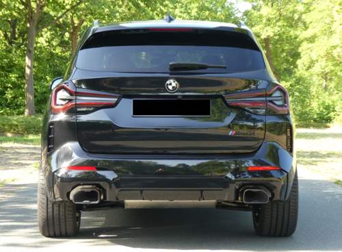

Einen negativer Sturz i.V.m. Spurverbreiterung habe ich bei allen Autos.
Kann man eigentlich auch sehr gut an der Hinterachse erkennen, siehe Fotos.
Audi 20/30 mm BMW 40/40 mm pro Achse. Letztes Bild Rennsporteinstellung mit extremen Werten.
Also entweder akzeptieren oder bei Selmaan mit neuen Reifen einstellen lassen. Auch beim rückrüsten würde ich vermessen lassen.
Spurverbreiterung S8 plus
BMW 40 mm VA und HA
