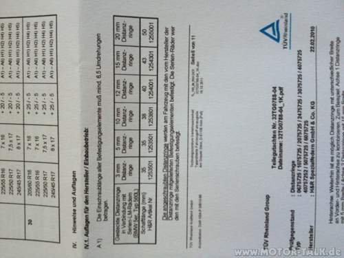

Hallo. Ich habe frage, wie lang mussen die radschrauben sein  für spuplatten 20mm -10 mm pro seite und 30mm-15 mm pro seite: Felgen Styling 95.Danke im voraus.MfG Miki64

Hallo Scotty.BMW E60 Radschrauben sind 26 mm +10mm spurplatte ist 36. Ich habe gestern bei bekanten schrauben gemesen und die sind 3mm länger als bei e60. Kolege autoBMW 7- e65 mit gleiche felgen wie meine also Styling95.Also 36+3mm ist 39 oder ich denke falsch.Biette um hilfe was soll ich machen.Meine felgen sind bei kolege und der ist in urlaub ich kann das nich messen.MfG Miki64
Hab dir was gescannt du brauchst bei 10mm Verbreitung M12 x 1,5 Kegel-bzw Kugelbundradschrauben in 38mm Länge!!!!

Hallo.Vielen dank.MfG Miki64

Ok, danke, aber bei meinen waren 36er (H&R) dabei, die nehm ich auch, der eine Gewindegang machts wohl nicht.
