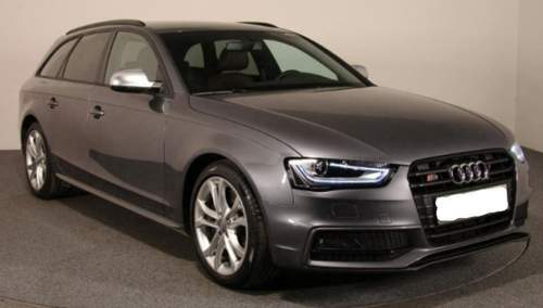

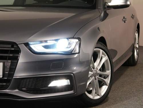

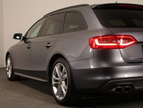

habe eine Frage zu Distanzscheiben für den S4.
Bevor es jetzt heisst, ich soll die Suche benutzen oder das wurde schon 1000. Mal besprochen – das stimmt, denn ich habe dort schon fast die Antwort zu meinem Problem gefunden, aber nur fast…
Ich habe einen 2013er S4 Avant. Fahrwerk mit Dämpferregelung. Drive select. Orig. Felgen 8x18 ET 47 mit Reifen 245/40-18.
Jetzt möchte ich dort Distanzscheiben montieren. Die meissten hier haben auf Ihrem B8 bei dieser Rad-/Reifenkombination an der VA 15mm Scheiben und an der HA 20mm Scheiben (jeweils pro Seite).
Da ich aber den Eindruck habe, dass mein S4 durch das Fahrwerk tief aussieht, frage ich mich nun, ob man trotzdem auch hier diese Grössen der Distanzscheiben montieren kann, ohne dass etwas schleift.
Klar könnte ich auf dynamic modus gehen, der ziemlich straff ist, aber es sollte auch möglich sein, diese Kombination im comfort modus zu fahren, ohne dass etwas schleift.
Weiss jemand, ob das trotzdem geht? Habe mal ein paar Bilder von meinem Auto beigefügt, wo man sieht, dass die Räder doch weit im Kotflügel stehen.
Gutachten ist wie immer so schwammig, dass man daraus nicht besonders schlau wird…
Und falls ja, kann ich diese Scheiben auch mit den Winterrädern in 7,5x18 ET 43 mit 225/45 fahren? Hier kommt das Rad ja durch die niedrigere ET 5 mm weiter raus, allerdings ist die Felge ja auch schmaler. ½ Zoll = 12,7mm, davon die Hälfte weiter drin = 6mm. Eigentlich sollte das Rad dann genauso weit stehen wie das in 8x18. Oder habe ich da einen Denkfehler?
Danke + Grüße

Meine Kenntniss ist folgende:
Das Fahrwerk mit Dämpferregelung ist 20mm tiefer als Serie. Durch die verschiedenen Stufen wird das Fahrwerk nicht höher oder tiefer sondern die Dämpfer werden nur von der Härte und Verhalten anders angesteuert.
Ich habe das S line Fahrwerk. Das ist 30mm tiefer als Serie.
Da habe ich die genannte Kombination 8x18 ET47 (245/40 R18) mit Spurplatten Vorne 15mm je Rad und Hinten 20mm je Rad vom TÜV problemlos abgenommen bekommen. Da schleift auch nichts.
Die 7,5x18 ET43 Felge steht 2,3mm weiter innen als die 8x18 ET47, sollte also auch passen.
-> Einpresstiefenrechner
Habe bei mir auch die Winterfelgen (7x17 ET46, 225/50 R17) mit den Spurplatten abnehmen lassen. Die Schneekettenfreigabe geht dabei allerdings verloren.
Also sollte das bei Dir genauso passen zumal Dein Fahrwerk ja auch noch 10mm höher ist wie bei mir. Der S4 hat keine anderen Radhäuser o.ä. wenn ich mich nicht irre. Im Gutachten von H&R steht ja auch A4 / S4 drin.
Entscheiden tuts der TÜV bei Dir vor Ort.

S4 und A4 haben dieselben Kotflügeln, sonst würde meine S4/S-line Stoßstange nicht passen😉
@ Andy
Nimm diese Distanzen und lass die ruhig für die beiden Rad/Reifen Kombis abnehmen. Dürften beide passen, habe auch -20mm Fahrwerk (nur Sportfahrwerk).
Abnehmen können auch andere Stellen, die nach 19,3 abnehmen dürfen. Nicht nur TÜV/Dekra.
Ist eigentlich deine Winterad Kombination auch in COC Papieren aufgelistet?
also dann werde ich diese Kombination nehmen. Das Auto sieht nur tiefer aus, von daher hatte ich Bedenken, dass da was schleifen kann.
Was die WR-Kombination betrifft: die ist original Audi und laut Preisliste auch für den S4 freigegeben.
Danke für Eure Hilfe!!
Die Preisliste reicht für TÜV nicht. Da brauchst du schon deine CoC Papiere (EG-Übereinstimmungsbescheinigung)
@s-line-snake schrieb am 10. Oktober 2014 um 20:10:34 Uhr:
Habe gerade nachgesehen: stehen drin. Habe ich auch so vom Audi Händler bekommen. Kann man auch so konfigurieren.
