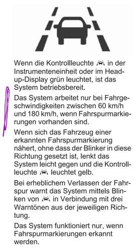

Ich habe in den letzten Wochen zwei gefährliche Situationen mit dem Spurhalteassistenten erlebt. Ich fuhr auf einer etwas schmaleren Straße ohne Mittelline, nur mit durchgehnder Linie an den Seiten. Die Straße ist aber breit genug, dass zwei PKW gut aneinander vorbeikommen. Kommt einem ein LKW entgegen müssen beide schon schön rechts fahren. Der Spurhalteassistent ist bei mir immer eingeschaltet. Auf dieser Straße war er jedoch bisher immer nicht aktiv, d.h. es ist kein Autosymbol mit seitlichen Streifen sichtbar. Daher war ich bisher der Meinung, dass der Spurhalteassistent einen durchgehenden Seitenstreifen und einen (unterbrochenen oder durchgehnden) Mittelstreifen braucht.
Nun ist mir zweimal folgendes passiert. Mir kommt auf dieser Straße ein LKW entgegen. Dann muss ich möglichst rechts fahren, damit LKW und PKW gut aneinander vorbeikommen. Kurz vor dem LKW aktiviert sich plötzlich der Spurhalteassistent und meint ich komme von der Fahrbahn ab. Er steuert in die Straßenmitte auf den LKW zu. Dies wirklich ganz kurz vor dem LKW. Das waren für mich zwei sehr gefährliche Situationen.
Nun kann man einwenden "dann schalte den Spurhalteassistenten doch aus". Genau das mache ich aktuell bei jedem Losfahren. Richtig blöd ist aber, dass sich der Wagen diese Einstellung für den nächsten Motorstart nicht merkt (genauso wie den eingestellten Fahrmodus oder die Stopp-Start-Automatik). Dagegen merkt sich der Wagen die Umlufteinstellung. Für mich ist das unlogisch. Da ich diese Straße sehr oft fahre, muss ich nun bei jedem Losfahren darauf achten, den Spurhalteassistenten auszuschalten. Das auch wenn ich kurz beim Bäcker um die Ecke Brötchen hole. Kann man das nicht irgendwo fest einstellen?
Hatte jemand schon ähnliche Situationen mit dem Spurhalteassistenten?

@matte78 schrieb am 28. Juli 2018 um 13:15:13 Uhr:
Also bei mir funktioniert der SHA ausschließlich auf Autobahn und Bundesstraße, aber nicht auf normalen Landstraßen mit einwandfreier Markierung. Beim grandland, welchen ich mal geliehen hatte hingegen schon. Hat jemand ähnliche Erfahrungen?
Genau das habe ich bei meinem heute auch festgestellt. Auf der Landstraße wo top Markierungen in der Mitte und am Rand waren war der SHA nicht einmal aktiv, auf der gleichen Strecke kam ein Bereich wo die Markieren dreckig und abgenutzt waren, da war der SHA manchmal aktiv. Dann kam wiederum ein Bereich wo nur Seitenmarkierungen waren, auch hier war der SHA aktiv.
Woran kann das liegen, falsch eingestellte Frontkamera?!
VG Jan
Wie schnell warst du unterwegs?
Das ist meistens der Grund, dass man hier unter die 60kmh Schwelle fällt (natürlich hat die Funktion auch eine gewisse Hysterese).
Ich bin da 80-90kmh gefahren....
VG Jan

In Autos, die nur warnen und nicht eingreifen, funktioniert die Erkennung immer "besser". Das ist mir an meinem nur piepsenden oder knurrenden Mazda auch schon aufgefallen.
Der Insignia B ist da halt "vorsichtiger". Ich hatte in den zwei Jahren noch nie eine Fehlfunktion in der Form, dass falsch eingegriffen wurde, aber sobald die Markierungen etwas undeutlicher werden, schaltet sich das aus. Also fast immer außerhalb der Autobahn oder Schnellstaße.
Was ich festgestellt habe das er von grün auf gelb wechselt aber trotzdem nichts macht.
