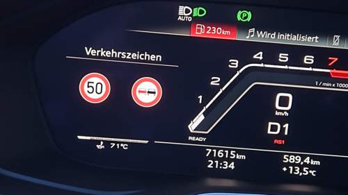

Hallo A4 Fahrer,
Ich habe heute meinen neuen A4 bekommen.
Während der ersten Fahrt ist mir aufgefallen das der Spurhalteassistent (2 weiße Striche) nicht eingeschaltet war. Dies habe ich dann am Blinkerhebel gemacht. Nach einer Pause war der Spurhalteassistent schon wieder nicht eingeschaltet.
In meinem vorherigen A4 (Bj 2020) war der Spurhalteassistent immer eingeschaltet.
Ist das jetzt so, daß ich dies jetzt immer erst vor der Fahrt einschalten muss?
Ich hoffe jemand kann mir das erklären.

Ja, das wurde bei einem Modelljahrwechsel einmal geändert. Ich meine aber gelesen zu haben, dass man es codieren kann.
Allzeit gute Fahrt!
ja kann man codieren ;er speichert dann den letzten zustand

Facelift :
nach "codiert" bzw nachträglich freigeschaltet ...
VZE A5 Facelift
VZE A5 Facelift
VZE A5 Facelift

Ich kann es bestätigen und hatte hier auch schon gefragt. Stört mich auch sehr.
Die Codierung anpassen möchtest du nicht?
Ich hätte schon ein zwei Sachen die ich codieren würde.
Einfach auf "letzten Zustand merken" codieren und der Spurhalteassi wird nicht mehr automatisch nach Fahrtende abgeschaltet.
Ich trau mich gar nicht zu fragen, geht das auch mit OBDeleven? *duckundweg
ja geht
Danke @Scotty18, kann man da was "versauen"?
Bestimmt ;-)
Sagen wir mal so - ich nutze es nicht ; hab’s zwar hier für was anderes aber generell sollte es gehen
Risikoreich sind eher die oneClick Functions
