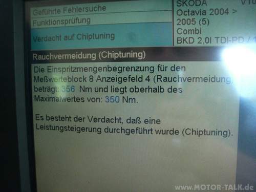

@VariTDI150PD schrieb am 12. Februar 2015 um 11:31:29 Uhr:
Sollten sich die Leute von der Internen Abteilung auf Ursachensuche begeben, haben die noch ganz andere Möglichkeiten. Wenn der Verdacht bei Audi besteht, dann werden die auch fündig. Im Anhang nur mal ein kleines Beispiel, wie dem Freundlichen soetwas angezeigt wird.
das ist mir alles bekannt und klar 😉.....aber wie unschwer auch auf dem Foto zu lesen ist.....es besteht der Verdacht.... und ein Verdacht ist halt noch lange kein Nachweis 😉
Foto444-5012545730703825611
Bilder sagen mehr als 1000 Worte ^^.
Damit dürften ja alles gesagt sein.
Habe ja schrieben, dass dies nur das ist, was der Freundliche zu sehen bekommt. Wenn dem Verdacht nachgegangen wird, hat die interene Abteilung ganz andere Möglichkeiten im Steuergeräte nach weiteren Indizien zu suchen, die eine Manipulation beweisen.

Naja bei dem Bild lässt sich viel spekulieren.
Chiptuning oder nur eine Tuningbox? Ist diese Box / der Chip angeschlossen und aktiv? Sind das gespeicherte Werte oder Momentaufnahmen?
Würde nichts auf dieses Bild geben...
