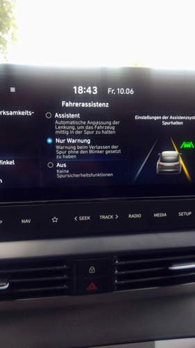

Ich hab den i20N und kann den Spurhalteassistent permanent deaktivieren.
Die Situation mit komisch reagieren hatte ich auch. Wollte auf ner Straße zwischen den Dörfern um eine Kurve und das System meinte ich würde die Gegenfahrbahn erreichen und hat dann sofort gegen gelenkt und mich dadurch fast in den Graben geschossen.
Seitdem benutze ich nur noch den Warner vom Assistent. Komplett ohne geht bei meinem aber auch. Muss wie unten im Foto zu sehen über das Navi eingestellt werden.

Auch eine tolle Erfahrung. Ich hab schon mehrmals auf AUS und NUR WARNEN gestellt, jedoch ist bei der nächsten Fahrt wieder das aktive Eingreifen aktiv - leider

Moin.Wie oben schon geschrieben,beim i20 N kann man den permanent deaktivieren bis auf den Warnton.Aber damit kann ich leben.Auf alle Fälle besser als wie mit aktiven Spurassistent fahren.Das war wirklich teilweise gefährlich wo ich das Auto geholt habe und heimgefahren bin.
