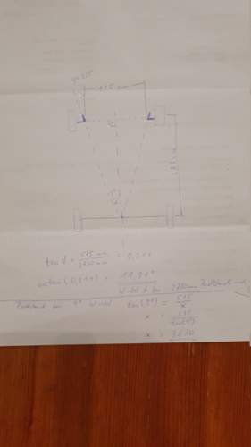

Ich hab mir noch einen Satz Stoßdämpfer gekauft und den vor dem Einbau mal vermessen. Der Stoßdämpfer gibt ja den Anstellwinkel des Spurstangenstummels zur Achse vor. Der Winkel beträgt ca. 9°. Plusminus 0.2, eher weniger. Ist auch egal.
Ausserdem den Abstand zwischen den Domlagern gemessen, ca. 115 wenn ich mich richtig erinnere. Damit ergibt sich dann ein Lenktrapez, dessen Schnittpunkt ca. 4m (400cm) hinter der Vorderachse liegt. Der 300m hat aber nur so 2,73m Radstand. Damit der Schnittpunkt auf der Hinterachse liegt, müsste der Anstellwinkel 11,5° betragen.
Auf deutsch heißt das, die Räder laufen nicht mehr parallel sobald man einlenkt. Dadurch wird die gesamte Lenkmechanik mit ungeheueren Kräften verspannt, was das regelmäßige Ausleiern erklärt. Und weil die Räder durch die ganze Lenkmechanik ja trotzdem auf Abstand gehalten werden, müssen also die Reifen wegrutschen. Das führt dann zu der starken Abnutzung...

Es soll sich also die Verlängerung der Spurstangenanschläge knapp vor der Hinterachse treffen. Beim 9° Winkel zur Fahrtrichtung ergibt sich beim 300m ein Schnittpunkt ca. 1,50m hinter der Hinterachse. Da erübrigt sich jede Diskussion über Messfehler, deswegen schrieb ich auch zu meiner Messgenauigkeit "ist auch egal".
Durch Anstellung des Stoßdämpfers nach außen könnte der Drehpunkt geringfügig weiter außen sitzen, also 120 oder gar 125cm. Das würde den berechneten Schnittpunkt etwas nach vorne bringen. Auch wenn meine Messung ungünstigerweise 9° ergab, obwohl der Winkel tatsächlich 9,3° ist, ändert das nichts Wesentliches an der Dimension. Der Schnittpunkt liegt mindestens 1m hinter der Achse, und damit ist dieses Fahrzeug konstruktionsbedingt nicht imstande, eine Kurve mit parallel stehenden Vorderrädern zu fahren.
Ich bin selbst fast vom Glauben abgefallen, als ich das ausgerechnet und realisiert hab. Aber es gibt nunmal keine andere Erklärung. Und wie gesagt: ich hatte denselben Effekt extrem an meinem 99er Grad Cherokee. Chrysler hat wohl seinerzeit irgendeinen Brain Surgeon in der mechanischen Konstruktion gehabt, der es entweder meinte besser zu wissen, oder nichtmal die absoluten Basics kannte...
Ich will gelegentlich mal die ausgebauten Dämpfer umarbeiten lassen auf 11°, falls das irgendwie geht. So ist das ja kein Zustand, jedes Jahr 2 Satz Reifen und 3x Achsvermessung...

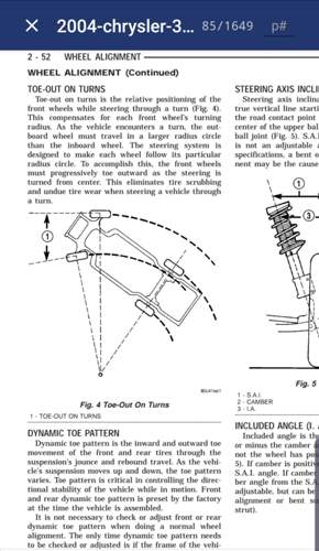

Ich habe die Werkstatthandbücher vom 300M als pdf vorliegen und gebe dir diese mal zur Verfügung.
In der englischen 2004er Version steht was auf Seite 86 dazu.
In der deutschen 1998er Version stehen diese Infos nicht.

Für das Fahrwerk bzw. die Lenkung hilft es leider nicht weiter. Zwar steht dort, dass die Geometrie so ausgelegt ist, dass der "toe out" beim Einlenken so ausgelegt ist, dass die Räder jedes on ihrer Spur fahren, die Praxis und auch ein ziemlich simples Nachrechnen lehren allerdings anderes. Ich hab das mal aufskizziert:
Bei dem Radstand von 273cm und dem Abstand der Drehachsen der Lenkung von 115cm liegt der Schnittpunkt bei 363 cm.
Um ihn auf die Hinterachse zu bekommen, müsste der Winkel 11,91° betragen.
Wie gesagt: da mögen Meßfehler drin sein, und es mag noch andere Einflüsse aus anderen Einstellkriterien geben. Aber die haben Einfluss vielleicht im Zehntelbereich auf den Winkel. Da kommen keine 3° zusammen.
Das ist schlichtweg eine Fehlkonstruktion, was sich Chrysler dabei gedacht hat wird uns wohl im Verborgenen bleiben.
An meinem 99er Grand Cherokee war das so schlimm, dass bei Kreisfahrt mit voll eingeschlagener Lenkung auf Asphalt das äussere Rad sich immer weiter nach innen gezogen hat, und wenn es ca 15cm weit reingezogen war, ist es schlagartig wieder rausgeschnappt, dann ging das Spiel von vorne los. Ca. 2-3 Mal je Vollkreis...
