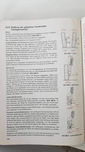

Mittels einer Radsturzlehre konnte ich ermessen, dass der Sturz vorne und hinten jeder Seite gleich viel ist (auf 2 verschieden gut geraden Neubaustraßen gemessen, durch die Felge an den Bremsscheiben gemessen).
