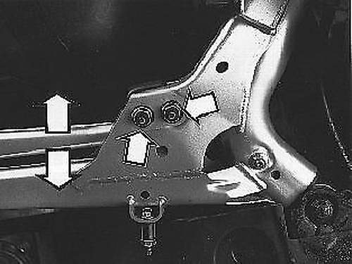

Hier mal ein Auszug einer 'Wissenden Quelle' betreff Einstellung HA:
Die Ausrichtung der Hinterräder überprüfen und einstellen:
Vorspur kann eingestellt werden. Sturzwinkel kann jedoch nicht eingestellt werden.
Überprüfen:
Die Radlager (wenn Spiel vorhanden ist, muß die komplette Nabe ausgewechselt werden)
Die Buchsen für die Längslenker und Querlenker.
Sturzwinkel prüfen:
Der korrekte Wert beträgt: -1° ± 0,5°.
Wenn der Sturzwinkel außerhalb dieser Parameter liegt, die Längslenker auf Beschädigung überprüfen.
Die Vorspur überprüfen und einstellen:
Sicherstellen, daß die Instrumente an den Vorder- und Hinterachsen im Verhältnis zueinander ausgerichtet sind. Dies ist wichtig, damit die Vorspur im Verhältnis zur Symmetrieachse überprüft und eingestellt werden kann.
Die korrekte Vorspur beträgt 0,07° (4,2'😉 über beide Räder gemessen. Höchstabweichung beträgt 0,09° (5,4'😉 pro Reifen.
Einstellung:
Achtung! Das untere Beispiel beschreibt die Einstellung der beiden Seiten.
Die Muttern an den Befestigungsschrauben des Querlenkers ein wenig auf beiden Seiten lösen.
Einstellen durch den Querlenker in seiner Befestigung zu bewegen (zurück oder vor) bis der korrekte Wert erreicht wird.
Eine der Schrauben von jeder Querlenkerbefestigung anziehen, so daß sie am anderen Längslenker gesichert sind.
Alle anderen Muttern und Schrauben (nicht angezogen worden sind) mit neuen auswechseln. Gilt für jede Querlenkerbefestigung. Die Muttern anziehen. Mit 50 Nm anziehen. Mit einem Drehwinkel von 120° anziehen. Winkelmesser verwenden.
Die zwei Muttern und Schrauben die zuvor an jeder Querlenkerbefestigung angezogen worden sind, auswechseln. Die Muttern mit den gleichen Werten wie oben anziehen.

die wollten mir auch weiss machen das sie nur vorn einstellen können. dann habe ich denen gezeigt wo hinten eizustellen ist. und siehe da. hat geklappt. die schrauber aus den werkstätten stellen sich einfach nur zu doof an. das ist alles.
