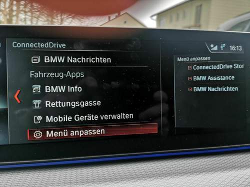

Servus zusammen,
ich meine ich habe hier mal wo gelesen das man sich irgendwie im Navi oder wo die Spritpreise der umgebenden Tankstellen anzeigen lassen kann. Bin ich da falsch informiert oder geht das? Und wenn ja, wie?
Ich habe bisher nur in der MyBMW App gesehen das ich mir auf der Karte die umliegenden Tankstellen anzeigen lassen kann. Im Auto selber habe ich diese Möglichkeit noch nicht gesehen. Und Spritpreise erst recht nicht.
Habe den G31 erst seit einer Woche, weiß daher noch nicht so bescheid was er alles kann oder auch nicht.
Danke. Gruß,
Oliver

Ich habe mal ein paar Bilder und kurze Videos gemacht das ihr sehen könnt was mein Cockpit so anzeigt.

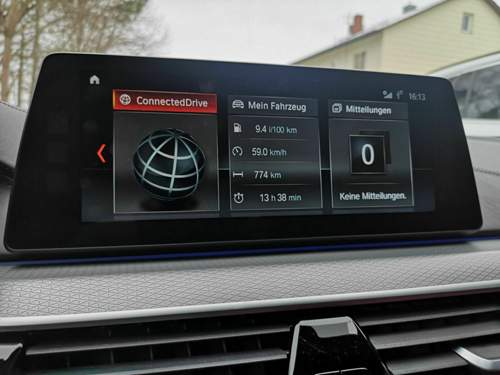

Also das Connected Drive im Menü zeigt erst mal gar nichts an. Kein Wetter oder so. Leider. Wäre schön wenn da ein Bisschen Information wie Wetter oder ähnliches zu sehen wäre.

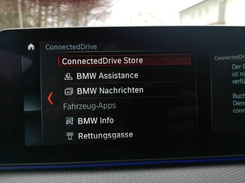

Gehe ich in dieses Conencted Drive rein kommen da folgende Punkte:
ConnectedDrive Store: Nach Auswahl kommt die Meldung das der Connected Drive Store nicht mehr im Wagen selbst ist und man ihn im Web aufrufen soll.
BMW Assistance: Habe ich noch nicht ausprobiert
BMW Nachrichten: Nach Auswahl: "Keine Nachrichten vorhanden"
Fahrzeug-Apps:
BMW Info: Keine Infos
Rettungsgasse: Zeigt an das es anzeigt wenn man eine Rettungsgasse bilden soll.
Mobile Geräte verwalten: Mein Handy koppeln
Menü anpassen: Damit kann ich halt die Punke ConnectedDrive Store, BMW Assistance und BMW Nachrichten ausblenden.
Also mit dem was mir dieser Menüpunkt Connected Drive bis jetzt bringt würde ich sagen es wäre besser gewesen sie hätten diesen Punkt ganz weggelassen.
Auf dem ersten Video kann man sehen das ich zwar die Tankstellen in der Umgebung angezeigt bekomme, aber keine Spritpreise. Bei der Sortierung kann ich auch nur nach Namen oder Entfernung sortieren.
Beim zweiten Video seht ihr was mein Connected Drive so anzeigt. Nicht viel.

Beim Menüpunkt Mitteilungen steht auch nichts. Also null Mitteilungen. Was sollen da füre Mitteilungen kommen? Mails/SMS/WhatsApp die auf dem mit dem Wagen verbundenen Handy aufschlagen kommen da jedenfalls nicht an.

Das Ganze hat in allen G30/31 Modellen von Anfang an bis zu drei Jahre nach Erstanmeldung funktioniert. Diese Anzeige befindet sich im Untermenü vom Navi, egal welche Ausführung. Nach den drei Jahren muss man wie üblich bezahlen. Gebucht werden muss "BMW Online" und ist in allen Paketen vorhanden.
Ich habe gerade noch mal geschaut. Ich habe das Paket "Connected Package Plus" gebucht welches die Punkte
- Remote Services
- BMW Online
- Online-Sprachverarbeitung
- USB Map Update
- Real Time Traffic Information
beinhaltet. Damit sollte das ja dabei sein. Wie auf dem Video zu sehen ist davon irgendwie nichts zu sehen. Also RTT geht, die Online Sprachverarbeitung ebenso und das Map Update könnte ich auch aus dem Web laden. Weiteres ist nicht zu sehen. Und im Webportal sehe ich auch keine weiteren Apps die ich laden könnte.
Die Anzeige gibt es nur im Auto im Navi.
Hallo, ist bei unserem 2018er und ID6 wie folgt aufzurufen:
-Connected Drive
-Park Now -> im Anmeldefenster nichts eingeben und Contoller 1x nach links drücken.
-Nach unten scrollen und „Tankstellen“ auswählen
Umkreis bzw. Spritsorte auswählen und „suchen“
So, nun haben wir des Rätsels Lösung. Ich musste im Connected Drive dann auf die Options-Taste drücken und dort dann "BMW Dienste aktualisieren" auswählen. Schon purzelten die diversen apps rein. Jetzt habe ich auch die Wettermeldung und vor allem werden mir die Tankstellen jetzt mit den Spritpreisen angezeigt. Ist jetzt eine eigene App die vorher noch nicht da war.
Die nächste App gleich unterhalb die vorher auch noch nicht vorhanden war ist diese ParkNow App. Da steht das ich die App kostenlos herunterladen soll, einen Account registrieren und diesen dann mit dem Connected Driver Account verbinden soll.
Die App die mir im Google Store angezeigt wird wenn ich nach BMW ParkNow suche hat aber ein ganz anderes, grünes Symbol, als das Blaue das mir im Connected Drive angezeigt wird. Da weiß ich jetzt nicht ob das die richtige App ist. Und für was ist die genau? Zeigt mir die Parkplätze in meiner Nähe an oder ist die zum online bezahlen von Parktickets?
