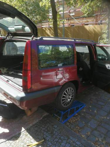

Am Samstag Abend ging es dann weiter. Ein paar Rampen vorab besorgt und ca 1 Stunde mit dem Ausbau der Pumpe verbracht, bis uns eine Leitung abgebrochen ist.
@scutyde hat mir wie immer erstklassig geholfen. Ich weiß garnicht wie ich das überhaupt mal gutmachen könnte.
Durch Glück hab ich "nur" den Zulauf kaputt gemacht, welchen er noch zu liegen hatte.
Heute früh dann schnell zu @scutyde gefahren und den Schlauch + ein neues Hitzeblech abgeholt. Danach ging der Wechsel des Tanks los.
Auto auf die Rampen geschoben. Alten Tank raus und Anbauteile umbauen. Der Einbau des neuen Tanks hat für viele Flüche gesorgt. Die Tankbänder wieder dran zu bekommen ist echt Folter.
Und nun LÄUFT der alte Elch wieder. Hoffentlich noch ne ganze Weile.

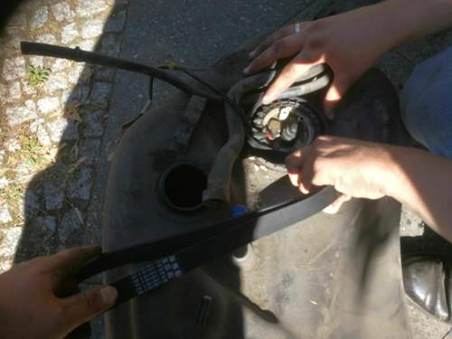

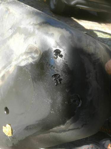

"fun"-facts:
- zuerst wurde in die Reserveradmulde gebohrt. Danach haben sie am dritten Anlauf erst den Tank durchbohrt bekommen. Es schienen also Amateure gewesen zu sein.
- den Verschluss der Spritpumpe bekommt man super mit einem Keilriemen auf.
