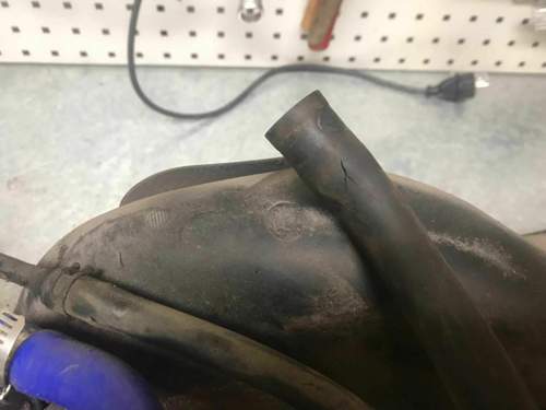

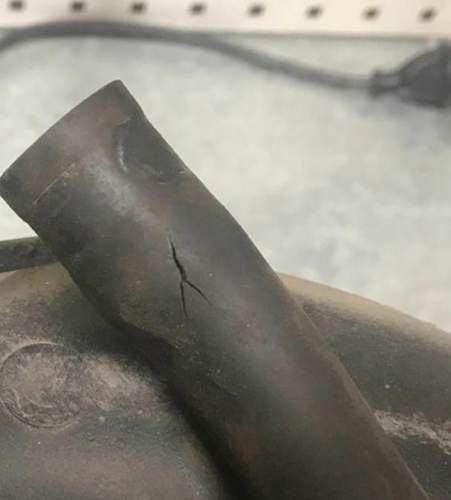

Zuletzt gehabt da war der obere Schlauch auf dem Tank gerissen. Gerne gibt auch die Dichtung am Füllrohr nach dann wird er dort auch inkontinent.
Whatsapp-image-2020-04-04-at-17-39-24
