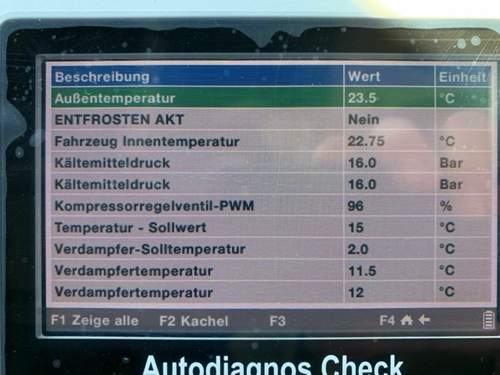

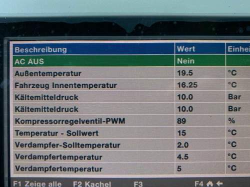

Ich habe eben nochmal zwei Probefahrten gemacht:
1. Probefahrt: Ich bin 60 Minuten gefahren, nach ca. 5 Minuten war die Klimaanlage richtig kalt und hat dies auch über die kompletten 60 Minuten gehalten, auch die Werte waren die ganze Zeit gleich. Verdampfertemperatur war immer bei ca. 5 Grad.
Kältemitteldruck: ca 10 bar.
Dann den Sprinter 1 Stunde abgestellt.
2. Probefahrt: Die Klimaanlage hat wieder nicht kalt gemacht, höchstens leicht kühl. Verdampfertemperatur ging nicht unter 12 - 13 Grad.
Kältemitteldruck: 15 - 16 bar.

Gut na da steht ja PWM 96% sag die Steuerung wenn jetzt aber der Kompressor das nicht umsetzen kann!?
Eigentlich muss der ja 17 Bar machen oder ?
Ja der Druck ist hoch aber keine Wirkung auf die Verdampfer Temp.
Bei der 1. Probefahrt waren es nur 10 bar und die Anlage hat eiskalt gemacht!
Naja wenn draussen 35 grad sind friert das Kondenswasser am Verdampfer und der Vereisungsschutz löst aus.
@Bruno_Pasalaki schrieb am 19. August 2020 um 20:11:08 Uhr:
Ja, aber nach über einer Stunde Standzeit müsste die Anlage ja wieder funktionieren
Die Istwerte sagen ja Vereisung Nein und 12 Grad,hat das was mit der Laufzeit zu tun.
