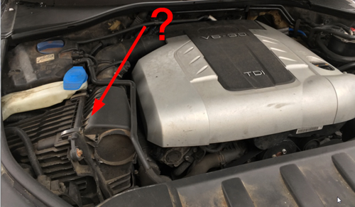

Am Wasserkasten? Wo finde ich den, ist Wasserkasten, Spritzwasser gemeint? Ist er in diesem Kasten welchen ich auf dem Bild markiert habe? Oder ist er direkt unter der Windschutzscheibe rechts bei dem Motorsteuergerät?
Motorraum
Guten Morgen, der ist rechts vor der Windschutzscheibe.
