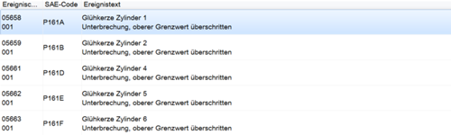

Hallo, würde mich gerne einreihen mit dem schlechten anspringen, leider...
Neue Batterie (angelernt), doch jetzt wo es so kalt ist, braucht er leider eine kleine Ewigkeit bis er sich den Startschuss gönnt. Im Fehlerspeicher gab es hinweise auf fast alle Glühkerzen, passt ja auch ein wenig zusammen. Das allesamt defehklt sind glaube ich nicht, es wird von einem Kabel mit Brücke gesprochen, wo finde ich dieses? Was könnte es noch sein?
hier mit Fehlerspeicher
Gluehkerzen
Bei einem A6 Forum ließt man vielö von einem Relais? Dieses soll in der Nähe vom Wasserkasten verbaut sein und öfters mal geflutet werden. Wenn ich jetzt Wasser lese dann gehen die Alarmglocken an! Motorsteuergerät und Bose Verstärker haben bis dato Ihr Seepferdchen gemacht.
Denke bei einem Q7 Bj.07 3l TDI wird es auch so ein Relais geben? Wo finde ich dies?

ich hatte beim a6 etwas von einem Relais gelesen welches für die Glühkerzen verantwortlich ist? was gibt es wohl noch auf dem Weg zu den Glühkerzen?
