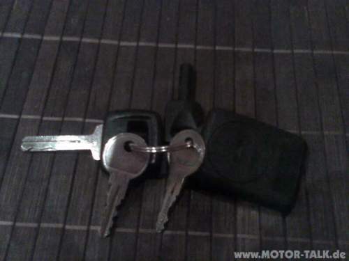

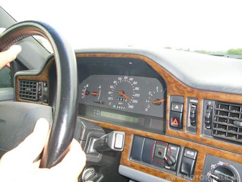

Wenn du diesen Kunstoffschlüssel nicht mehr hast und die Wegfahrsperre ist noch aktiv ( siehe dein Bild 2, sieht jedenfalls aus wie das passende Loch ) , kannst du die eigentlich nur ausbauen und überbrücken.
Ist nicht kompliziert, jedoch sollte man etwas Ahnung von Elektrik und Löten haben.
Einfacher wäre es natürlich, wenn die beiden Sachen wieder auftauchen würden.

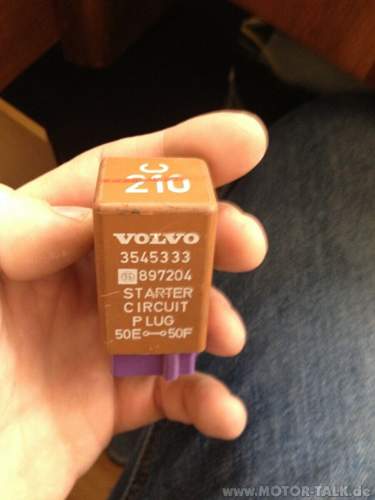

So ich bins nochmal habe nochmal Fotos gemacht, Danke für die Pn´s die ich bekommen habe.
Das VDO Kästchen kann ich gar nicht finden, der andere Trick funktioniert auch nicht.

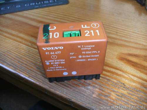

Vielleicht ist es ja auch nicht die Alarmanlage, denn der Anlasser dreht, habe mal wieder Fotos gemacht. jetzt weiss ich auch nicht mehr weiter, wenn ich das Auto abschliesse und den Schlüssel auf zu halte hupt und blinkt das Auto. Das ist alles was ich sagen kann. Die Fotos mit den Steckern, kommen aus dem Schwarzen Modul und sind nirgends angeschlossen.
Wenn der Anlasser dreht dann kannst du die Alarmanlage ausschließen, die kann nur den Anlasser unterbrechen mehr nicht.
Moin,
wenn ich dich richtig verstanden hab, kommen diese Kabel- ohne weitere Verbindung - aus dem 210/211er Relais, auf dem Volvo Guard steht.
Diese Kabel/Stecker sind dann für eine Erweiterung (zusätzliche Sensoren) der Alarmanlage und dürften mit deinem Problem nichts zu tun haben.
Das VDO Kästchen hinter dem Lichschalter hast du auch nicht gefunden.
Eine zusätzliche LED, neben der an der A-Säule gibt es auch nicht ?
Kann sich der Vorbesitzer noch erinnern, ob er vor jedem Start diesen Kunststoffschlüssel in das Loch einführen musste............so was vergisst man eigentlich nicht 😛

Zündfunke ist nicht vorhanden zündkerze raus gedreht mit aufgesteckten stecker am block bei starten kein funke neue zündspule. Nein musste nie ein stift eingesteckt werden auch das foto mit dem loch ist nur eine blende hab von innen gegen gedrückt nichts hinter
