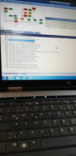

Habe hier mal Fehler ausgelesen
Wer kann was dazu sagen
Jup, das sind mal einige.
Die mit dem MSG und dem Turbo halte ich für Priorität 1
Kannst du mir mehr dazu sagen?
Msg und Turbo sin zentrale Komponenten.
Ich würde mal die Fehler löschen und schauen ob sie danach wieder auftreten ( vorher sichern!)
Dann mal Werte soll/ist vergleichen (ggf. per Multimeter) und die Bauteile an sich überprüfen.
Wenn (warum auch immer) die Stecker verölt sind, hättest du ein gewichtiges Indiz gefunden.
Ich plädiere grundsätzlich für ausführliche Diagnose.
Ist das Problem diagnostiziert, kann man Teile tauschen/reparieren.
Alles weitere ist Glaskugel lesen.
