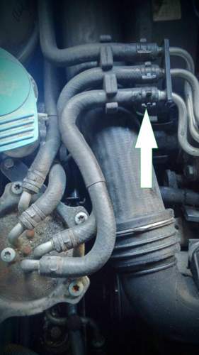

ich habe in den den diversen Beiträgen schon gesucht und viel davon probiert, aber geholfen hat es noch nicht.
Es geht um einen 1.9 TDI DSG 77KW Bj 2005 240.000 Km
Meine Fehlerbeschreibung:
1. Warm springt er immer schlecht an. Lange orgeln.
2. Kalt springt er häufig schlecht an, ähnlich wie beim Warmstart.
3. Das macht er kalt aber nicht immer. Zwischendurch ist er nach der zweiten Umdrehung an.
Was schon gemacht wurde:
Temparaturfühler von VW gewechselt.
Massepunkte gereinigt.
LiMa bringt 14.15 V bei eingeschalteten Verbrauchern.
Batterie ist 2 Jahre alt, Varta.
Jetzt habe ich den Tip bekommen mal einen Stecker abzuziehen. Springt er dann besser an soll es der Anlasser sein. Der Stecker sitzt in Fahrtrichtung links, unter dem Luftfilter, im unteren Kühlkreislaufanschluss zum Kühler. Meiner hat zwei Lüfter. Hab da mal ein Bild beigelegt.
Da man da nicht so ohne weiteres drankommt wollte ich hier mal fragen ob das sein kann.
Kann ich den Stecker für eine kurze Zeit ablassen um beide Zustände zu testen?
Kann das Fehlerbild vom Anlasser kommen? Alt genug ist er ja.

Ich brauchte nochmal Hilfe ob das im Bild die Vorlaufleitung ist, mit Pfeil.
Die Beschreibung unten habe ich aus dem Skodaforum, muss ja nicht unbedingt alles gleich sein.
An der Leitung ist eine blaue Markierung, würde ich jetzt nicht unbedingt alls Pfeil bezeichnen.
An der Oberen ist eine grüne Markierung.
2) links, Richtung 11Uhr laufend = Blauer Pfeil vom Filter weg = Rücklauf zum Tank
3) Oben, Richtung 1Uhr laufend = weißer Pfeil zum Filter = Vorlauf vom Tank sein
4) Rechts, 3 Uhr Position, nach rechts laufend = Rücklauf vom Motor
5) 7 Uhr Position, nach rechts laufend = Vorlauf zum Motor.
Dieselvorlauf-hdr
Die mit der blauen Markierung ist der Rücklauf 😉.
@AudiJunge schrieb am 6. September 2016 um 20:28:06 Uhr:
Danke, dann muss es ja die Mittlere sein.Die beiden anderen gehen ja nach hinten Richtung Tank.
Den Rücklaufverhinderer habe ich vor zwei Wochen eingebaut.
Als der Schlauch runter war konnte man auf dem Metalrohr auch den weissen Pfeil sehen.
Gebracht hat der RLV. aber nichts.
