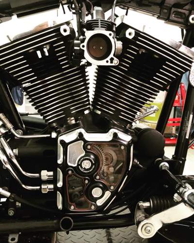

Eigentlich wollte ich es bei meiner Springer auch so machen, aber nachdem mir mein Nadellager fast den Motor zerstört hat, wollte ich einen Deckel haben, wo ich zumindest vorab sehe, wenn etwas passiert.
Deshalb ein jetzt ein Deckel mit Scheibe 🙂 von RS und Gear Drive Antrieb von S&S

Ich habe vor 2 Tagen mein Ausbau Werkzeug geliefert bekommen . Nockenwellen Ausbau Werkzeug. War Rückläufer daher etwas günstiger .

Das habe ich gestern erledigt, kein Werzeug von „Jim’s“ aber für meine Zwecke absolut ausreichend, und es hat perfekt funktioniert. Ich habe mir übrigens auch eine 6T Presse für die Lager zugelegt, auch die hat ihren Dienst bestens erfüllt. Ja, Lager kann man auch in den Kühlschrank legen, aber ich mache es lieber klassisch.
Auch für die Nadellager habe ich mir einen „Auszieher“ gekauft, mit Einbauplatte usw. ist im Prinzip etwas was man möglicherweise nur 1x verwendet, aber egal, ich mach es lieber selber, bei den Werkstattpreisen die mein „Freundlicher“ jetzt für eine Stunde aufruft ist das Werkzeug auch bezahlt 🙂

Auch hier hast du Recht , im Keller habe ich auch eine Presse habe damit primär Lager erneuert und auch Radlager . Nockenwellen Werkzeug hat 65€ gekostet. Ist OK auch wenn man manchmal nix spart.
@pschein06 das Werkzeug sieht gut aus, vor allem passt der Bolzen genau in die Öffnung!
Ich hatte leider das Pech das dem bei mir nicht so war, aber ein Freund von mir hat den Bolzen dann nochmals genau angepasst. Die Chinesen haben da etwas „gepfuscht“. Im Prinzip bauen die aber sehr brauchbares Harley Werkzeug.
