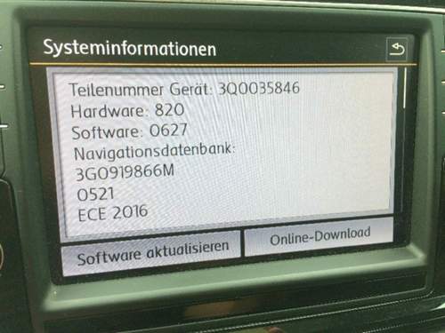

In Bildern meine HW und SW.
Img-3205
Img-3204

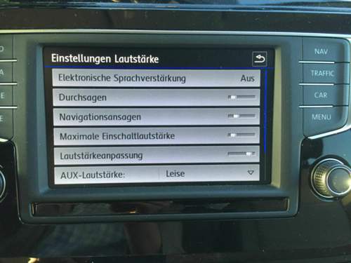

Bei mir ist die elektronische Sprachverstärkung nach jedem Ausschalten der Zündung wieder AUS.
Muss sie also explizit bei JEDER einzelnen Fahrt wieder EINschalten.
Ist übrigens beim Bildschirmschoner genau so.
Verstehe die IDEE dahinter nicht.

hab die gleiche Hardware,dein Navi solltest du mal aktualisieren.

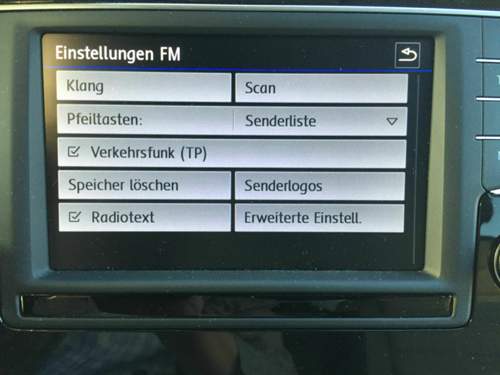

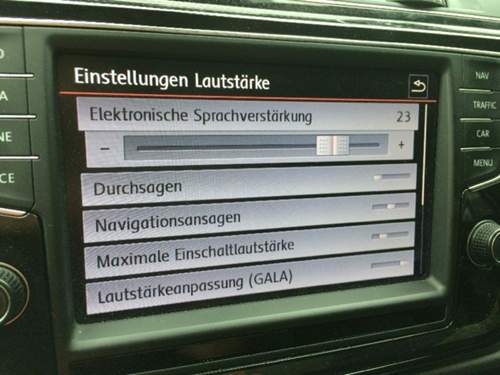

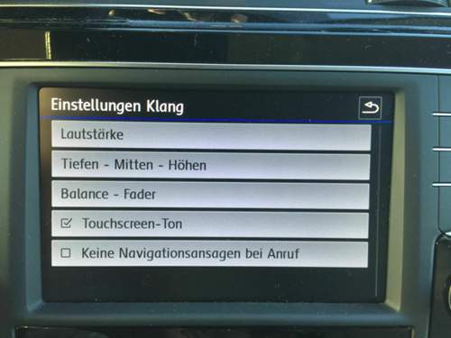

Sprachverstärkung ist nach jedem Ausschalten der Zündung immer wieder AUS:
Siehe Radio / Setup / Klang / Lautstärke
Nach Klick auf "Elektronische Sprachverstärkung" kann ich dann diese Lautstärke einstellen.
Aber: Nach Ausschalten der Zündung wieder AUS.
Siehe Fotos.
autour
Bild-1
Bild-2
Bild-3
Schon mal ein Reset gemacht ? (Wiederherstellung)
