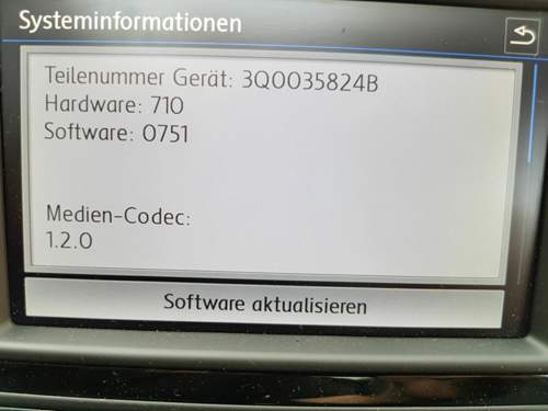

Cool das ist ja meine HW. Da besteht ja noch Hoffnung. Werde ich bei der ersten Durchsicht mal das Softwareupdate verlangen.
@metoeken schrieb am 24. Mai 2017 um 09:01:09 Uhr:
Welche SW hast du und von wann?
HW 710
SW 0744
War von Anfang an drauf (MJ 2017 Baujahr 07/2016)
Allerding steht bei mir noch bei Teilenummer Gerät: 3Q0035842B. Keine Ahnung warum die beiden letzten Ziffern vertauscht sind und was das zu bedeuten hat.

Also fassen wir neu zusammen:
TechniSat HW: H24 - scheint zu funktionieren
Delphi HW:820 (0627) funktioniert sehr leise - bei mir so
??? HW 840 (Software 0743,0751) funktioniert nicht.
Doch dann Update bei HW 840 auf Software 753 ,geht plötzlich aber verzerrt.
Dann Hardware H30: mit 0363 Software -Sprachverstärkung geht nicht.
Hardware 710 Software 0751 Sprachverstärkung funktioniert
Wieviel Hardwareversionen haben die nur?
CM, DM, DP und dann je nach weiteren Extras in verschiedenen Speichergrößen und dann noch mit verschiedenen Lieferanten, meistens 2!
