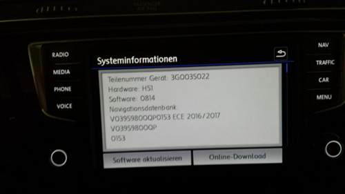

hat jemand schon die elektronische Sprachverstärkung an Laufen gekriegt? Ich kann machen was ich will, verstärkt wird da nichts.

Wurde vermutlich schon gesagt, aber woran erkenne ich ob Delphi oder Technisat verbaut ist? Hole meinen in einer Woche ab.. :-)
Indem du es mit zwei Klammern ausbaust und auf dem Aufkleber der Mainunit abließt.
@nofeareyes Kannst du wohl auch an der HW Nummer erkennen:
@derTomGE schreibt in Zusammenhang mit einem anderen Problem (Car-Net Verkehsdaten) mit seinem Dicover Media:
"Car-Menü und ganz unten Systeminformationen aufrufen.
Hardware 820 entspricht Delphi und H24 ist Technisat.
Ich konnte beide mal vergleichen, Farben vom Technisat deutlich besser/kräftiger, dafür CPU schwächer, merkt man beim Scrollen der Navikarte (zB beim Nutzen des Raketenzooms)"
Ich habe HW 840 (DM) und die SV funktioniert auch noch nicht. Mein Händler hat jetzt mal ein neues Mikrofon bestellt.
Habe meinen gestern geholt, mit DP. Sprachverstärkung läuft, und das schon bald zu gut- ich höre mich ständig selbst (Regler auf 2). Werde nun nochmals runterregeln...
Glückwunsch! Danke fürs Feedback
@F-AT1172 Hast du zufällig Business Telefonie und DAB?
Dankeschön.
Ja, habe ich. Funktioniert auch beides gut, soweit mein bald schrottreifes Galaxy S4 das zulässt. Da werde ich meinen wie-lange-hält-ein-modernes-Smartphone-Versuch wohl bald abbrechen müssen...
@F-AT1172 Könntest du die Teilenummer und HW und SW Nummer Posten? Am besten ein Foto im Stil von denen weiter oben?
Ein Foto mache ich gern bei Gelegenheit, so ich das Menü finde. Sollte aber machbar sein.
Nur 'rausnehmen möchte ich ungern etwas, vor allem, weil das Auto und alles darin brandneu ist und mir zudem jegliches passende Werkzeug fehlt. Gibt es die Gerätenummer auch ohne Extraktion irgendwo?
Ja, Car-Menü, runter scrollen und dann Systeminformation.
Dankeschön. Samstag fahre ich das nächste Mal, ich werde versuchen, an ein Foto zu denken.
So, anbei das Foto. Nicht besonders gut, aber hoffentlich lesbar.
Vielen Dank! Das ist der Beweis, dass ich nur ein Softwareupdate benötigte, um die Sprachverstärkung zu aktivieren. Alles Andere ist bei mir gleich. Bin noch beruflich in Madrid und überlege wie ich das Update hier machen kann, ohne daß mir nachher alles spanisch vorkommt; -)
