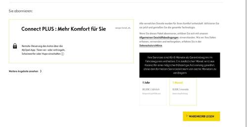

Mein Astra ist 6 Monate alt und er nimmt neuerdings keine Sprachbefehle an.
Kann ich da was einstellen?

Es ist genau wie es da steht. 6 Monate inklusive. Jetzt abgelaufen.
Hast du ein eingebautes Navi? Dann wird es da auch keine Liveverkehrsmeldungen mehr geben.

Wenn du kein eingebautes Navi hast, hast du auch nicht die (interne) Sprachsteuerung vom Infotainmentsystem, sondern nur über dein Smartphone. Hier wird auch nichts mit einem Abo gesteuert oder sonstiges.
Hier wurde jetzt die Sprachsteuerung über das Smartphone mit der eigenen Sprachsteuerung vom Astra (aktivierbar mit eingebautem Navigationssystem unter "Hey Opel") verwechselt.
Wenn ich ein Navi beim Neukauf mitbestellt habe, habe ich dann auch nur 6 Monate.
Ja, Opel Connect Plus ist auch dann nur für 6 Monate kostenfrei, steht so auch in der Preisliste.
Sprachsteuerung über Siri und AndroidAuto ist davon allerdings nicht betroffen.

Die Sprachsteuerung von Android Auto ist in jeder Hinsicht besser als die von Opel Connect Plus. Allerdings natürlich nur für die Bedienung von Android Auto, also Google Maps zum Beispiel. Die Fahrzeugfunktionen (Navi, Klima,...) kann man damit nicht bedienen.

[quote][i]@tkoehler78 [url=/forum/aktion/PostJump.html?postId=72158688]schrieb am 19. Juni 2025 um 7:57[/url]:[/i] Heute getestet: Nachem meine Connect-Dienste seit 5 Monaten abgelaufen sind und ich nicht verlängert habe, funktioniert der Sprachassistent trotzdem noch. Wäre auch merkwürdig, wenn das an ein Abo gebunden wäre.[/quote] Ist es aber. Zumindest bei den neueren Astra. Ab Bestellung 3.7.2023 ist Connect Plus für 6 Monate aktiv danach kostenpflichtig. Allerdings vermutlich in einem Umfang der bei den älteren nicht möglich ist. Ich meine auch gelesen zu haben das das Update auf ChatGPT bei den Baujahren davor nicht möglich ist.
Natürlich funktioniert auch der integrierte Sprachassistent noch nach Ablauf des Abos. Nur eben nicht mehr mit den kompletten Umfängen wie etwa ChatGPT.
