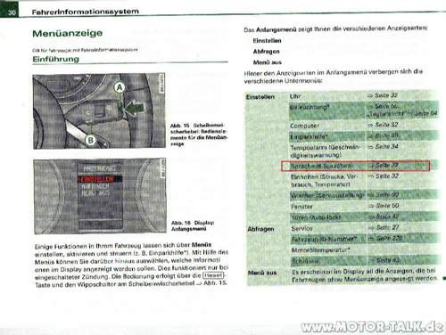

Ja, geht (Seite 30 meines Handbuchs) im FIS unter Einstellungen. Das Problem ist wohl, dass du dazu wohl jemand dazu holst, der spanisch spricht. Müsste Punkt 6 im Menü sein, wenn das Handbuch die Reihenfolge richtig auflistet...

Taste am Blinkerhebel kurz tippen. FIS zeigt dann 3 Menüs, oberstes (Einstellungen) auswählen und wieder mit Taster am Blinkerhebel wählen, dann 6. Menü (Sprache) auswählen...
Das habe ich jetzt aus dem Gedächtnis aufgeschrieben. Hatte gerade das Handbuch zurückgelegt und der Wagen steht auch nicht näher...

Blinkerhebel am Ende ist eine kleine Wippe,mit der kannst Du scrollen, und wenn Du gewünschtes Menü hast kurz an der Unterseite des Hebels antippen usw.usw.

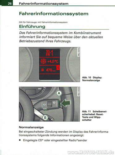

Am Blinkerhebel habe ich keinerlei Tasten/Wippe. Ich kann nur hoch und runter, vor und zurück schalten.
Doch, die Wippe ist am Ende des Hebels, die Taste, mit der man auswählt ist an dickster Stelle des Hebels, unten!
Themenstarteram 10. Mai 2010 um 18:40
Ich habe so eine Wippe nur rechts bei den Scheibenwischer-Schalter. :/ Und darüber kann ich auch nichts einstellen (halt nur die aktuellen Einstellungen[mom. Verbrauch etc.] im FIS) , verdammt warum ist das so kompliziert...
