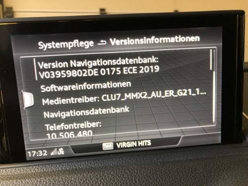

@hadez16 schrieb am 18. April 2019 um 10:01:54 Uhr:
@yersi schrieb am 18. April 2019 um 10:01:15 Uhr:
stimmt nicht, mein VC oder auto ist 02.2017 und fängt bei 45-47 an
Hast du im Rahmen einer TPI mal ein Update bekommen?
Welche Version hat dein Virtual Cockpit?
ich war lediglich im september beim 1. service (30 000 km) und da wurde soweit ich weiss nur n paar parameter aktualisiert. ich habe z.b noch das problem mit der sterntaste und drive select.
wo kann ich die aktuelle version genau überprüfen?
unter Versionsabfrage
setup mmi
ich finde unter einstellungen nur systempflege

Hallo Gemeinde,
habe das SDS bei meinem "neuen" 18er A3 Cabrio mit der Codieranleitung von "Stemei" über OBDeleven aktiviert. Dort ist im Steuergerät 5F bei Anpassung das SDS in Klarschrift bezeichnet und kann leicht auf "aktiviert" gesetzt werden. Funktionierte allerdings erst nach Systemneustart. Habe dazu einfach den Zündschlüssel gezogen. Bei der nächsten Fahrt lief alles wie es soll.
Im Auslieferungszustand zeigte das MMI beim drücken der SDS Taste am Lenkrad "Nicht verbaut" an. Das ist schon recht frech von Audi.
