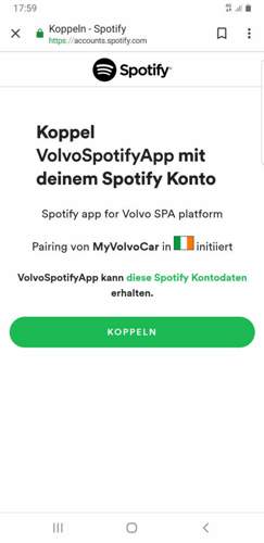

So, heute Abend wurde mir Spotify bei den "neuen Apps" im Sensus auf einmal wieder angezeigt. Runtergeladen und installiert.
Beim Anmelden für mein Spotify Konto bekam ich statt der Aufforderung zur Eingabe von Benutzernamen und Passwort die Möglichkeit "Koppeln mit Spotify Konto" angeboten Nach Eingabe des genannten Links über der Browser meines Handies habe ich dort dann den 5-stelligen Kopplungscode eingegeben, welcher mir die Spotify App im Sensus vorgab.
Das scheint also eine der Neuerungen beim Update zu sein. Siehe auch Screenshot...
