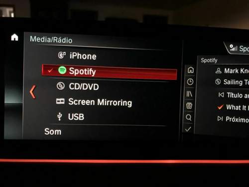

Ich habe heute in einem neuen G31 gesehen, dass auch eine Spotify App im Menü vorhanden ist. Bisher kannte ich aus dem Katalog nur BMW Music powered by Napster und Connected Music mit Napster und Deezer. Was hat es mit der App auf sich. Kann ich mich mit meinem Spotify Konto anmelden oder muss ich hier ein Abo über BMW abschließen? Was benötige ich für einen Service für die Datenübertragung? Oder läuft das über mein iPhone?
ID6 = nur mit Handy
ID7 = auch ohne Handy

Danke, möchte ich versuchen. Wie lösche ich Handyprofil?
@hhtoprakhh Hab’s geschafft!! :D Danke, danke für die Unterstützung. War nicht nötig das Handyprofil zu löschen. Vorher habe ich immer im Menu Media versucht die Apps zu aktivieren aber es ging nicht. Jetzt bin zu Kommunikation gegangen und da hat es geklappt. Hatte schon fast einen Monat Spotify in iDrive nicht gesehen.

Bei mir ist plötzlich die Spotify App und zusätzlich auch noch alle Apps verschwunden. Hat das von euch auch jemand?
So, einmal alle Dienste aktualisiert und alles wieder da.

@Ohnry schrieb am 5. Dezember 2019 um 10:45:46 Uhr:
Bei ID7 manuell deine Kontodaten angeben(nicht über den OCR Code), dann sollte es eigentlich klappen. So läufts zumindest bei uns mit 2 Spotify Konten/Fahrern im Auto.
ID7 - Spotify über Auto-Sim
ID6 - Spotify über Handy
