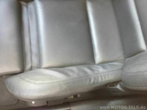

Original geschrieben von maybesomeday
Original geschrieben von mephisto-f10
Die äußeren Seitenwulste (Fahrer/Beifahrer) sehen bei meinenm F10 nach 45tsd KM so aus.
Ist das normal oder sollte es der :) zu sehen bekommen? Besonders die Fahrerseite.....

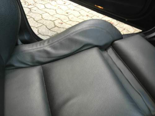

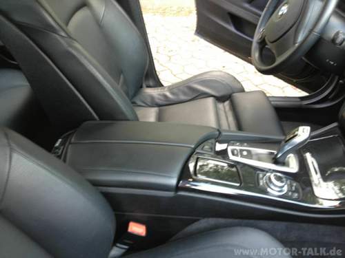

Themenstarteram 18. Juli 2012 um 9:27
..... hier ein paar Fotos von meinem Sitz.
Ich habe es reklamiert und der Wagen ist nun für 3Tage beim :).
Mal sehen, was der macht.
LG Krasi

O Gott.... Die Bilder sehen ja aus wie von den Schrumpelsitzen bei Audi :eek:
Edit: So wie das aussieht, ist das kein Lederproblem, sondern ein Problem des Unterbaus (also der Polsterung). Wenn man das fachmännisch repariert, kommt das sicherlich nicht wieder.

... bei der Mängelbeseitigung gibt es Probleme.
Mein :) darf es nicht machen, er hat ein Diagnosebild, in dem die Ledersitze mit Falten beschrieben und aufgezeigt werden.
Da heißt es u.a "gewollte Welligkeit von Ledersitzen"
"Da lach ich mich tot", habe ich ihm gesagt. Das soll BMW-Standard sein?
... aber er kann da nichts machen. Ich habe nun ein Beschwerdebrief nach München geschrieben. Die Antwort steht noch aus.
Das angehängt Bild ist aus einem PDF-Dokument, das ich vom :) bekommen habe und es ist daher nicht so scharf.
Ihr könnt euch ja mal eure Meinung bilden und diese posten.

Das konnte ich mir auch nicht vorstellen, dass es an Deinem Gewicht liegt. M.E. ist der Unterbau zu schwach.

Also das ein Sitz der mit Leder bezogen ist, leichte Falten werfen kann ist normal. Echtes Leder ist einfach ein Naturprodukt! Aber in Deinem Fall @Krasi ist echt schon heftig. Das sieht mir aus wie eine durchgesessene Seitenwange. Sollte reklamierter sein. Ich hatte sowas schon mal und da wurde der Schäumling darunter ausgetauscht auf Kosten von BMW. Da war aber auch der Wagen erst ein Jahr alt. Würde es versuchen.

Laut Deinen Bildern ist zu erkennen, dass das Leder mal eine Pflege braucht und wie bereits beschrieben der Austausch des Sitzaufbau erfolgen muss - wichtig: Sitzauflage, seitliche Sitz- u. Ruckenauflage.

So wie auf Deinen Bildern darf ein BMW Fahrersitz einfach nicht aussehen.
