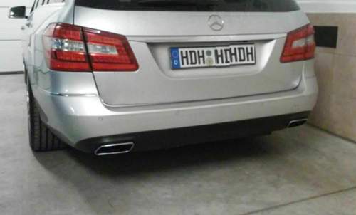

So, es ist vollbracht, habe auf das Heck vom Sportpaket (nicht AMG) umgerüstet.
Hier die benötigten Teile:
1x Endrohr - A212 490 09 27
1x Endrohr - A212 490 10 27
1x Diffusor - A212 885 29 25
1x Grundträger - A212 885 12 65
1x Grundträger - A212 885 15 65
2x Blindniet - A003 990 94 97
2x Sicherung - A002 994 39 45
Alles in allem kostet der Spaß incl. Lackierung des Diffusors knapp 500 Euro mit 15% Nachlass auf die Teile.
Angebaut habe ich es selber, man braucht aber eine Hebebühne, sonst wird es beschwerlich.
Dauer incl. Demontage der alten Teile liegt bei einer knappen Stunde.
Ergebnis : Passt super !!! ;o)
Im Anhang mal ein paar Fotos, das letzte Foto mal zum Vergleich wie er vorher war.
VG André

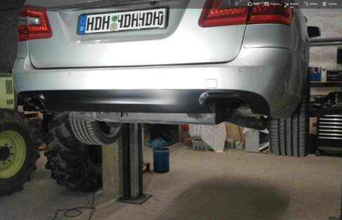

@WalidBaccara schrieb am 3. März 2015 um 11:34:33 Uhr:
Liebe Userinnen und User,
habe es jetzt endlich geschafft, meinen W212 Avantgarde auf mit den Trapezblenden auszustatten.
Der Umbau war doch einfacher als ursprünglich von mir gedacht. Der Diffusor / die Heckblende
war super passgenau, so dass die Montage / der Umbau problemlos innerhalb von ca. 30 min. erledigt war.
Fotos anbei.
Viele Grüße und danke nochmals für die umfangreichen Info's hier im Forum,
Walid

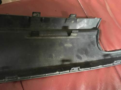

Ich habe mir günstig auch einen Satz zugelegt. Jetzt sehe ich, dass ich wohl das AMG Teil erwischt habe, nicht das vom Sportpaket .
Mein Diffusor Hat die Teile Nummer A2128855425.
Wenn ich mir die Bilder alle so ansehe, dann würde es wohl wahrscheinlich primär an den enden fehlen, oder? Besteht also überhaupt keine Chance das Teil in den nicht AMG zu verbauen?
Also wenn es der AMG Diffusor ist, dann passt er nicht an die normale Stoßstange.
Die Form ist eine komplett andere.
VG André
Der Diffusor vom Sportpaket hat eine gerade Oberkante, der vom AMG (772) Paket ist über den Blenden abgesetzt, so wie auf dem Bild in der Anzeige hier:
