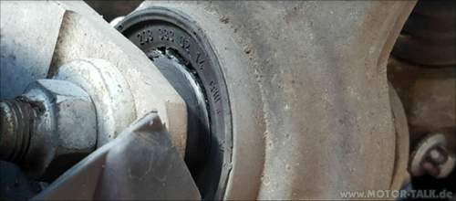

Ursache > Verschlissenes Hydrolager Fahrerseite.
In dem Fall wurde von mir Stabi / Zugstrebe OE Lemförder getauscht.
Stabi-lager
Morgen werde ich alle Querlenker und die Koppelstangen tauschen, da das lange Rubbeln der Bremsscheiben und die bescheidenen Straßen in unserem Land den Querlenker vorne unten hinten rechts bereits wieder gemeuchelt haben. Mal schauen ob wirklich die Federbeine raus müssen um die Alu Querstreben zu tauschen. Ich denke das man das Federbein nach dem entfernen aller Verbindungsstellen etwas rausdrücken kann, um so den Ausdrücker aufzusetzen. Na ja mal schauen…
Ich habe mit gestern 2 Auffahrrampen besorgt, damit ich nachher die von dir beschriebenen 4 Hydrolager auf 150Nm anziehen zu können (Auflast). Die Gummilager der Spurstangen habe ich nicht besorgt, nach dem trennen von den Koppelstangen sollte sich zeigen, ob ich da auch noch mal etwas erneuern muss? Ich möchte nicht wissen was der Wechsel beim “Freundlichen“ kosten würde…

Federbein muss nicht raus, einfach Schrauben am Achsschenkel entfernen, Federbein zur Seite schieben und dann hat man Platz für den Ausdrücken. Gutes gelingen!
Jörg

Die Querlenker gehen am Achsschenkel normal gut raus, auch ohne Abzieher.
Einfach die Mutter lösen, etwas runter drehen und dann da mit nem Hammer satt drauf. Dann springt das Gelenk oben raus!

@Nicsen1711 schrieb am 11. Juni 2016 um 09:24:59 Uhr:
Meine Bremsen sind übrigens immer noch absolut geräuschlos! Hab jetzt ca. 4500km damit abgespult. Alles einwandfrei!!
Habe meine Aktion heute leider vertagen müssen.
@Nicsen1711
Was verstehst du unter “satt drauf“?
Ich hätte da Muffensausen etwas zu verbiegen oder durch starke Schläge etwas zu erzeugen was schleichend Haarrisse ausbildet. Da ich die Ausdrücker hier habe, werde ich wohl diesen Weg gehen, auch wenn es länger dauert. Liegt daran, dass man die Fahrzeuge Gewichtsoptimiert hat, was bedeutet, dass alles immer Fragiler wird. Im Fahrbetriebt kommen derartige Schläge nur gedämpft über Reifen und Feder/Dämpfersystem am Querlenker an.
Ich bevorzuge auch die Ausdrücker, einmal angesetzt , Schraube angezogen , peng und das Ding ist raus. Wesentlich angenehmer als unter dem Auto ohne Hebebühne das kloppen anzufangen
Jörg
Ohne Abzieher ist Pfusch.
