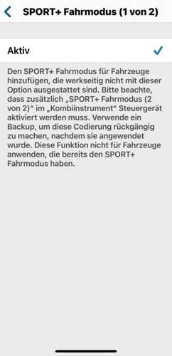

Gibt es jemanden im oder in der Nähe vom Münsterland, der das für einen schmalen Euro einstellen kann?
Das Speichern des gewählten Fahrmodus beim Ausschalten des Fahrzeuges aktivieren. Der zuletzt gewählte Fahrmodus wird dann beim nächsten Start des Fahrzeuges automatisch wiederhergestellt.

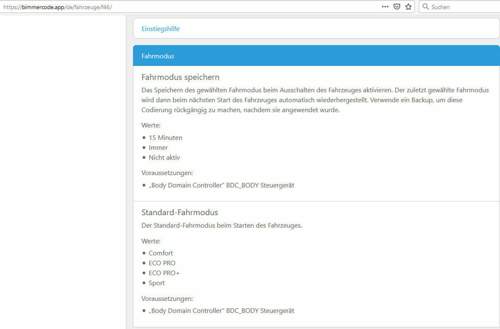

Ich bin weder aus dem Münsterland noch biete ich dir an das zu machen 😉
ABER es ist ein Unterschied, ob du einen bestimmten Modus dauerhaft aktiv haben willst, wie zum Beispiel den Sportmodus aus der Überschrift, oder den zuletzt gewählten wie in deinem Text. Gehen tut, afair, beides aber natürlich nicht gleichzeitig.
(Habe es mit Bimmercode selbst gemacht)
Okay, das ist dann von mir falsch geschrieben. Natürlich ist der letzte Modus gemeint.

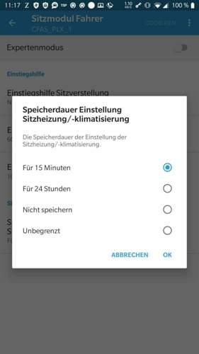

Geht das auch mit der Sitzheizung so, dass der letzte Modus gemerkt wird?
Laut Demo-Modus ja.
