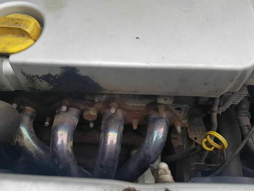

Des weiteren hat er einen Fächerkrümmer drin, durch den die Lambdasonde aber falsche Werte ausgibt und daraufhin Fehlercodes auswirft und die MKL aufleuchten lässt. Kann man die Lambdasonde mit OPcom raus programmieren, oder gibt es Sonden für Fächerkrümmer, die keinen Fehlercode auswerfen?

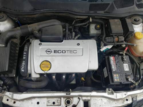

Und mach bitte ein Bild von Deinem Motor.

Hey, hoffe die beiden Bilder sind okay, die 10. Stelle der Von ist die 2, an der Frontscheibe war sonst nur son "Stempel" mit einer "E-Nummer"

Danke für die Bilder.
Kannst Du bitte die Fehlercodes posten ?

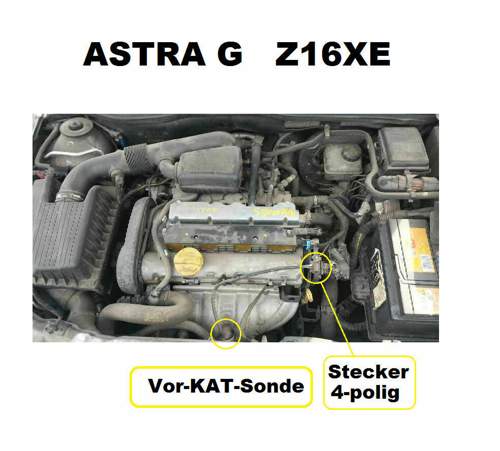

Und such mal in der Zwischenzeit den Stecker von der Vor-KAT-Sonde.
Bin mal gespannt,was der daran angeschlossen hat.
Stecker is vierpolig.
Kabelfarben sind :
-GRÜN
-BRAUN
-ROT/WEISS
-SCHWARZ/BRAUN
Normalerweise sitzt der Stecker rechts am Zylinderkopf über dem Getriebe.
Siehe Bild
Z16xe-lambdasonde-motorbild

An dem Stecker ist ne Sonde dran, zumindestens endet die an etwas, das wie die Sonde aussieht, und auch in den Krümmer eingeschraubt ist.

Hätt mich auch gewundert,wenn da keine Vor-KAT-Sonde verbaut gewesen wäre.
Aber man weiss ja nie,was den Jungs so alles einfällt.
Hast Du schon ausfindig machen können,was für ein Fächerkrümmer das ist ?
Firma ?
Modell ?
Ist noch ein AGR verbaut und angeschlossen ?

Ich komme da drauf, weil der Vorbesitzer meinte, die MKL geht wegen dem Fächerkrümmer an. Als ich dann die Fehler von der Sonde gelöscht habe, war die Mkl für paar Kilometer aus, ging dann aber wieder an.
Welcher Krümmer, laut Teilegutachten EVOFAAG, ich häng dir Mal 2 Bilder dran, hoffe du kannst damit was anfangen.

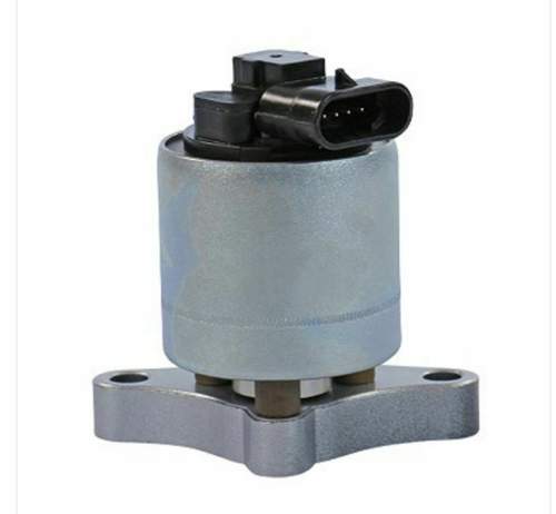

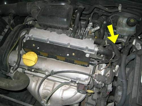

Wo müsste das AGR-Ventil denn sitzen? Bzw woran erkenne ich wo es sein müsste?
MfG
Die Form von dem Teil is wie ne halbe Redbulldose.
Fünf Kabel am Stecker,der ontop sitzt.
Am Ansaugkrümmer bzw. Nähe Stecker-Vor-KAT-Sonde.
AGR Z16XE
Agr-ventil-astra-g
