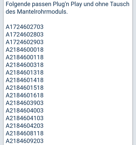

Wie soll das Steuergerät egal sein, wenn Eggi57 nach einer Plug and Play-Lösung fragt ohne fremde Hilfe:D:rolleyes:
Hier mal die Liste die ohne MRM und ohne Steuergerättausch passt.

Es passt jedes Lenkrad.
Habe schon zigmal umgebaut.
Einzige Einschränkung ist Spurassi und Heizung.
Ansonsten passt alles.
Wer es nicht glaubt, soll vorbeikommen.
Kauft einfach ein Lenkrad mit oder ohne Airbag das euch gefällt und baut es ein. Funktioniert es nicht, einfach das Steuergerät im Bild bei MB bestellen.
Das Steuergerät ist in einer Minute getauscht. Es wird nur von 3 Torx Schrauben im Lenkrad gehalten.
Sollte das Lenkrad ohne Spurassistent sein einfach Motor nachrüsten im Lenkrad und bereits erwähntes Steuergerät nehmen.
