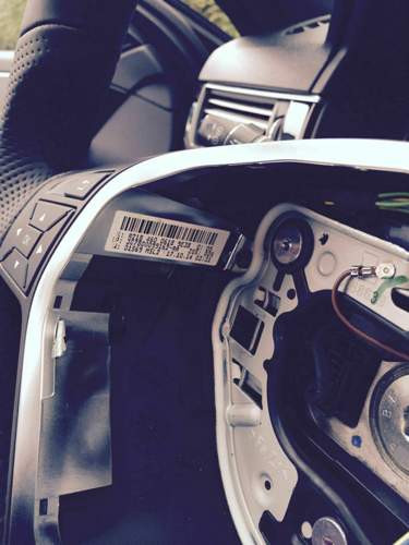

Hi Leute,
habe Heute das Sportlenkrad nachgerüstet.
Normalerweise funktioniert es nicht wenn man es einfach reinsteckt. Man braucht das Steuergerät vom CLS.
Die Schaltpaddles funktionieren bei mir auch einwandfrei 5G Getriebe ohne freischalten. Die Platinen vom CLS Lenkrad von den Tasten muss auch getauscht werden.
Oder man behält alles so wie es ist und man kauft sich ein neues Mantelrohrmodul, das wird dann etwas teurer 😉
Lenkrad wird mir 80NM angezogen, falls jemand auch tauschen möchte 😉

@winsfalke schrieb am 14. November 2014 um 11:41:59 Uhr:
mal eine Frage, passt das Lenkrad bzw. funktioniert dann auch alles, Spurhalte., Beleuchtung, Tasten, Paddles etc. ??

Hi, wenn du nur das einfache Lenkrad möchtest nimm das, dann bist du auf der sicheren Seite weil das passende Steuergerät verbaut ist.

Und das aus meim Link 299€ aber da weisst du das es zu 100% kompatibel ist.
Die Lenkräder haben mit der Zeit ein neues Steuergerät bekommen und dann funktioniert die Beleuchtung und Tasten nicht mehr! Steht im Forum nun gefühlte 1000x
Ich würde halt ein Lenkrad nehmen wo der Rahmen noch um die Tasten geht.

Achtung nicht alle 218 Lenkräder haben 218 Steuergerät. Verkaufe mein Holz Lenkrad falls du Interesse hast. Habe mir das abgeflachtw vom SL gegönnt.
Hallo
Habe eine Frage...habe ein neues CLS Lenkrad verbaut, allerdings funktioniert da garnichts. Brauche ich irgendwas zusätzlich?
Hab einen 350 CDI 2009
Hat dann wohl ein zu neues steuergerät!
Musst wohl oder übel das Steuergerät tauschen ca 150€ bei ebay
Bei kapucu77 eBay kaufen dann funkt es auch 😉
Neues Steuergerät + Motor verbaut.....funktioniert nun 🙂

Würde das jetzt passen ohne weiteres? Viele schreiben man braucht ein Steuergerät vom CLS oder die Tasten würden nicht funktionieren.
Möchte nur sicher gehen, dass ich das richtige kaufe und auch nicht noch zum codierer rennen muss. Einbau nehme ich selbst vor. Hab ich bei meinen vorherigen Wagen auch so gemacht.

Passt, es sei du hast Extras wie Lenkradheizung oder Spurassistenten, da muss man dann die Teilenummer checken.

Du kannst also ohne Teilenummer hellsehen und sagen ob ein 166 oder 218 Steuergerät drin ist.
Da das Lenkrad bereits die roten Nähte hat, ist es mit ziemlicher Wahrscheinlichkeit ab AEJ13 und hat damit das A166 STG.
D.h. hier entweder Mantelrohrmodul vom Mopf (neue Anordnung der Schalter), oder einfach ein A218er STG.
Das 218er STG gibt es gebraucht schon ab 30 Euro.
Das Steuergerät ist total egal.
