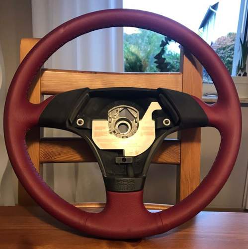

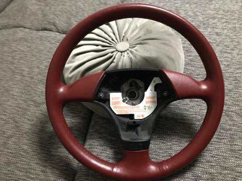

hab da mal ne Frage zu Individuallenkrädern. Im Speziellen zu zwei Varianten in taninrot.
Wie auf den Bildern zu sehen ist, sinddie beiden unterschiedlich weit in Richtung Prallplatte bezogen. Hat jemand hier Kenntnis, warum die unterschiedlich bezogen sind? Evtl. baujahres- oder modellabhängig?
Schon mal vielen Dank für die Aufklärung.

Guck mal im ETK, vermute ist Serie 1 und 2 oder so. BJ-Versionen.
Habe ich schon, aber bislang nix dazu gefunden...
Gibt es nicht irgendwo nocn Individual-Prospekte? Habe hier nur welche von den Sonderausstattungen ab 97, aber da ist taninrot selbst bei den Lederfarben nicht mehr drin. Und farbige Lenkräder ohnehin nicht.
Auf dem Metallrahmen sollte sich unter dem weißen Warnschild, das Sie abziehen können, eine Datumsanzeige befinden.
Auch auf der weißen Abdeckung auf dem zweiten Bild, oben rechts, ist ein Datum zu sehen. Es ist nicht scharf genug, aber sieht aus wie 1997 (oder 1992?) Das zweite Bild sieht älter aus, aber das könnte an der Beleuchtung liegen.
Auf dem zweiten Bild ist es 1997 - was mich aber wundert, da Taninrot 1997 nicht mehr in den Katalogen unter den Lederausstattungen geführt wird.
Beim erstenn Bild muss ich mal schauen, ob ich noch ein besseres finde, auf dem die Jahreszahl zu lesen ist.

@ Cap - könnte auch am Baujahr liegen, meine Vermutung wäre dass es von 96 auf 97 umgestellt wurde. Mein 316i Compact von 97 hatte auch das voll belederte trotz normaler Stoff Ausstattung - genau mit meiner Ausstattung im Katalog von 96 ist das Lenkrad noch teilbeledert abgebildet.
Jep, stimmt, in einem Katalog von Anfang 1997 ist auch noch das Exemplar mit den "Kappen" abgebildet und in einem etwas später aufgelegten Katalog dann das mit dem Vollederbezug.
Bei der Google-Bilder-Suche im Netz habe ich auch Z3 gefunden, die Lenkräder mit taninrotem Vollederbezug haben.
