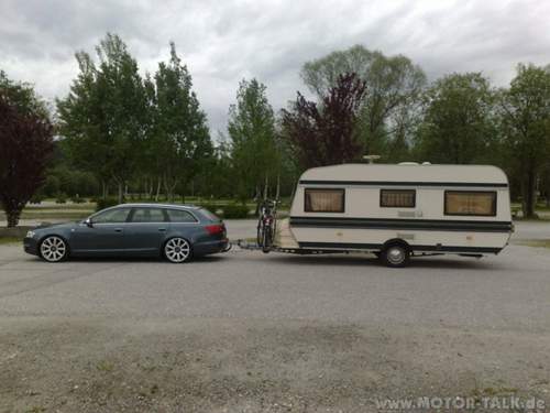

Ich hab die Federn von KAW 55/40mm verbaut und AHK abnehmbar, fahre immer mit WW in den Urlaub. Nach Österreich und zurück (2400km) war das kein Problem, nichts geschliffen, passt alles (auch mit 20" und 265 30 20 Reifen, ohne Umbauarbeiten). Als Dämpfer habe ich die originalen Sportdämpfer von Audi, da schon ein Audi-Sport-Fahrwerk 20mm als Serie verbaut war.
MFG Florian
Gespann
MFG Florian
das sieht aber echt brutal bei dir aus is ja eher 40/55 als 55/40 😁
