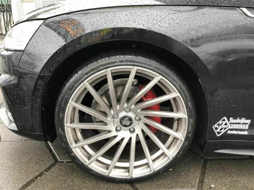

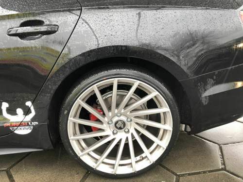

SoAuto ist da! Alles erledigt Tieferlegung + Eintragung!
Bin absolut zufrieden! Es muss nix neu kalibriert etc werden alles funktioniert ohne irgendwelche Probleme.
Anbei im anhand die Bilder auf die Schnelle gemacht
Da ich schon das sportfahrwerk verbaut hatte ist nicht mehr wie 2-3 cm drin was für mich völlig ausreicht um die Optik zu bekommen.
Ja ich weiß Auto muss mal gewaschen werden aber hier regnet es nur :-).
Vorher und nachher !

Sieht super aus. So wünsche ich mir meinen auch. Der Q5 Look ist irgendwie nicht so prickelnd.
Irgendwie habt Ihr mich mit dem Fahrzeug aber abgehängt.
Was ist das jetzt genau für ein Fahrzeug (Motorisierung, Antrieb, Getriebe)? Und von welchem Hersteller sind die Federn? Von H&R? Für diese gibt es jetzt noch kein Gutachten? Bis wann wird das erhältlich sein?
Wie ist das Fahrverhalten? Manchmal hoppeln die Fahrzeuge nach Tieferlegung stark, so dass das Fahrverhalten eher unangenehm ist...

Danke erstmal :-)
Das ist ein Audi A5 Sportback B9 quattro. Automator 7 Gang Stronic
Federn sind von H&R und zurzeit gibt es die mit Gutachten nur für den Sportback. Für den Coupe sollte die demnächst kommen. ( korrigier mich wenn ich falsch liege).
Fahrverhalten richtig super! Genau so straff wie vorher! Also ich bin absolut zufrieden damit.
Hoffe könnte dir weiterhelfen

@Frequentdriver:
Doch, Gutachten für Sportback ist für die H&R 35er Federn schon vorhanden, nur für Coupé steht (noch) aus.
@NRWarrior31:
Du kannst dich übrigens normal noch über weitere 5 mm „nachsetzen“ freuen, ist bei H&R wohl Standard, dass er mit der Zeit noch etwas runterkommt.
Hätte da deshalb auch noch eine Bitte: Könntest du jetzt einmal rundum den Abstand Radmitte (Nabe) nach oben bis zur Unterkannte Kotflügel messen, und dann nochmal so in 14 Tagen?
Wäre echt super :)
Was hat der Einbau bei deiner Werkstatt gekostet?
Vielen Dank!
Chic! Wie breit sind die Felgen?
am 29. März 2018 um 10:04
@Twinni schrieb am 29. März 2018 um 12:01:12 Uhr:
Laut Foto 255/30ZR20 ;)
vermutlich 8,5J
@Twinni das sind 9.5JX20 H2 20 Zoll mit 255/30 hankook reifen
@Raptor_MUC hoffentlich das wäre mega :-)
Ja natürlich werde ich machen und berichten
Einbau hat mich gekostet:
- Federn 177 in eBay
- Einbau + Achsen/Spureinstellen 200
- Eintragung 30 Euro
Somit gesamt knapp 403 Euro. Muss sagen hab das von einem Freund einbauen las der KFZ‘ler ist.
