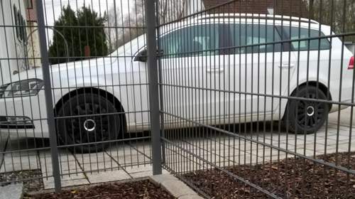

@ martinp85: Das ist mein Firmen-Passat. Was sagt dein geübtes Auge dazu? Sport oder Normal?

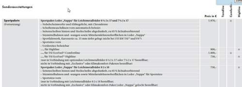

War bei WS2 G Sportpaket Leder "Nappa" für Leichtmetallräder 6,5 J x 17 und 7,5 J x 17 nicht das Sportfahrwerk mit dabei? Habe leider keine alte Preisliste mehr und im Prospekt steht nichts dazu drin.
ROD.
Nach der deutschen Liste MJ 2013 ja.😉
Passat-mj-2013

Ansonsten stell gerne mal ein Foto hier rein, dann sag ich dir mit freiem Auge, ob der Wagen Sport- oder Normalfahrwerk hat 😉
ich hoff ich blamier mich jetzt nicht. Ich nehme an da sind 16"-Räder drauf - anhand der Vorderachse bin ich mir deshalb fast sicher dass es ein Normalfahrwerk ist. Ein TDI wär da mit 16-Zöllern vorne schon tiefer. Der Abstand zwischen Reifen und Radkasten oben müsste beim Sportfahrwerk geringer sein.
Bitte jetzt nicht sagen, der Wagen hat DCC, einen 1.4 TSI und alte Räder mit kaum noch Profil ;-)
Nein, du hast dich nicht blamiert. Es ist kein Sportfahrwerk und es sind 16"-Schlappen ;-)
Ich mußte ihn ja nehmen wie die Flottenhoheit es gewünscht hat. Bin aber nach 2x B6 Sportline, 1x B7 Trendline mit SpFW angenehm überrascht, dass er sich sehr straff fährt und auch nicht so hochbeinig aussieht wie es früher beim NormalFW immer der Fall war.
Im Vergleich zum DCC in meinem Privaten liegt er irgendwo zwischen Normal und Sport (härtemäßig)
ROD.
