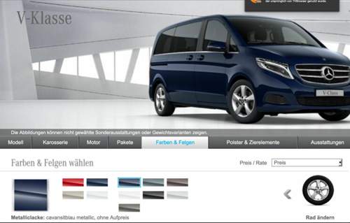

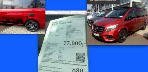

Die 15 mm Diff. habe ich noch nicht erkennen können, wähle einfach hier aus: Foto !
Fahrwerk, vo.
CF8
CA1
am 11. März 2019 um 20:34

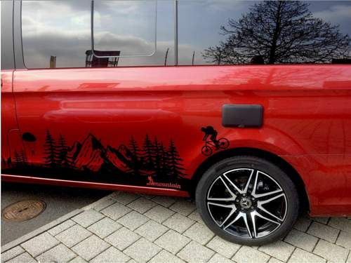

Der Konfigurator zeigt da keine Änderung an wenn man zwischen den Fahrwerken wechselt. Ist der rote mit Sportfahrwerk? Kannst du den nochmal komplett von der Seite fotografieren?
Den roten MP hat der NFZ-Verkäufer eine geringe Zeit privat gefahren ... dann wurde er für 77 in EF hingestellt.
Vermutl. durch den hohen Preis, stand er mehrere Monate ,bis einer zugeschlagen hatte.
MP
MP
am 12. März 2019 um 15:07
Es braucht mehr Bilder! ;-)

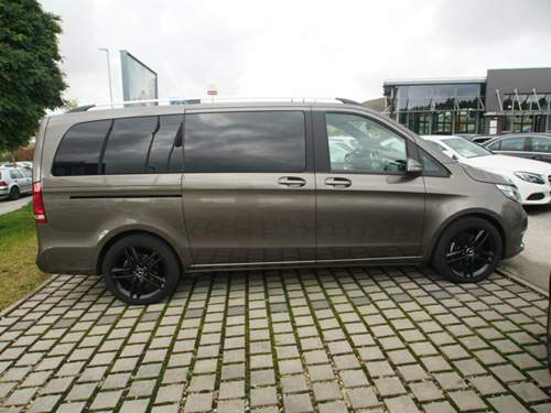

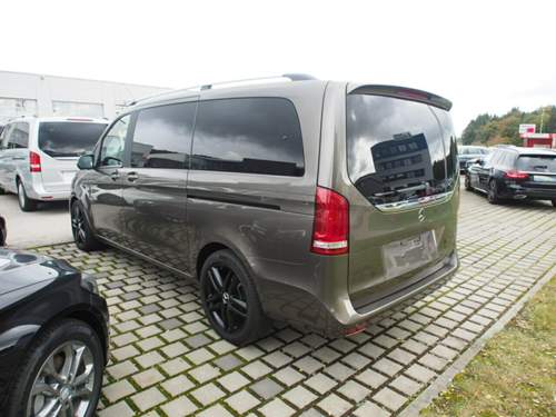

@Klaus Lemke schrieb am 12. März 2019 um 16:07:32 Uhr:
Fahre doch einfach mal zum Händler:-)
Meiner mit CF8.
Pa090002
Und von der Seite...
Pa090004

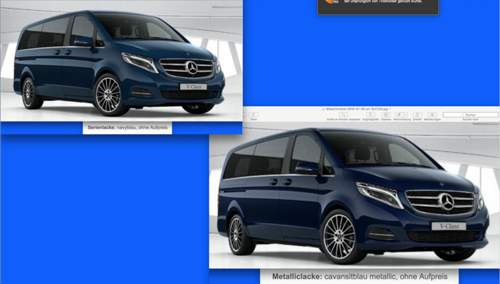

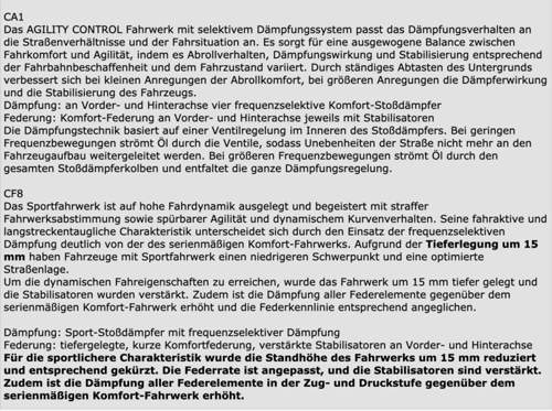

Standard vs. Sportpaket:
Varianten W 447
am 12. März 2019 um 20:11
Das normale Fahrwerk sieht da tatsächlich ganz schön hochgebockt aus. Ist aber auch etwas von unten fotografiert oder?

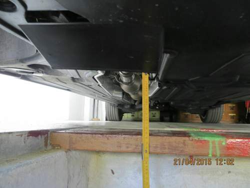

Bei 152 mm allg. Bodenfreiheit sind die 15 mm mehr o. weniger Sportf.- vs. Standard-f. sowieso belanglos.
Tiefster Punkt beim Neuwagen (Sportf.) ist der Luftauslaß ... der kann aber max. beim Rückwärtsfahren im Gelände "zerlegt" werden.
Nach paar Jahren muß die Höhe der quadrat-meter großen dünnen Kunststoff-Abdeckung sowieso mal angeschaut werden ... bei mir hing der ganze Raffel im Bereich des Luftauslaß bis auf 120 mm runter und nur eine kleine Blechtreibschraube konnte es wieder auf 135 mm hoch ziehen.

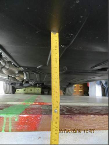

Kaufargument für Sportpak. ist eigentlich nur die bessere Bremse 17 Zoll mit 330er Scheibe vorn !
Bodenfreiheit V 250
V 250 minimal
Gefährdete Stelle

Wobei das Sportfahrwerk bei Marco Polo ja unabhängig von einem "Sportpaket" geordert werden kann. Da ist dann die Frage ob bei nur Sportfahrwerk auch die bessere Bremse drin ist.
Besseren Bremsen sind generell bei 250 verbaut. Das Sportfahrwerk hat den Vorteil, dass größere Stabis verbaut sind, die zusammen mit der leichten Tieferlegung (-15mm) für bessere Fahreigenschaften wie Roll-oder Seitenneigung sorgen. Das Sportfahrwerk ist definitiv die dynamischere Variante mit einem guten Komfort. Wer weiter mit einem Gewindefahrwerk nachrüstet, hat dann immer noch die besseren Stabis und die Bremssättel mit Mercedeslogo.
