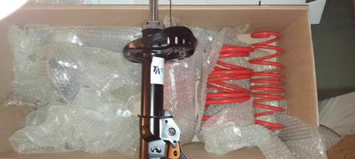

Hey Leute
wie versprochen Berichte ich jetzt über das Sportfahrwerk.
Es ist heute angekommen.
320€
Und es wird am Dienstag inklusive MTF-3 Schlafgetriebeöl ( kommt morgen aus den Niederlanden) eingebaut in meiner freien Werkstatt.
Mfg Michael

Klar mache ich ! Das von TA Fahrwerk ist vom Preis Leistungsverhältnis scheinbar das beste ( hab mit Bruder darüber gesprochen, Techniker bei Porsche) und er meinte auch dass ist super. Schauen wir Mal die nächsten 100.000 km was da so passiert.
https://www.tatechnix.de/.../...x-schraegheck-typ-fk1-fk2-30-30mm.html

Oha ok das genaue Gegenteil wie ich es kenne - bei uns in der Honda Szene sagen wir gerne immer "TA-Taugnix" - aber gut jeder muss Leergeld zahlen vielleicht sind sie auch besser geworden in den letzten 10 Jahren...
Hätte die Standardämpfer gelassen und ordentliche Federn genommen fährste besser...
oder
Nächste Stufe wären ein AP Gewinde (ist eigentlich ein KW V1 aber ohne INOX) 600 Euro
Nächste Stufe Bilstein B12 mit Nordschleifenabstimmung bist bei 740 Euro

Klasse...... Vollkatastrophe... Werkstatt hat angerufen das Fahrwerk passt nicht nur hinten.
Die vorderen Dämpfer passen nicht und der Rückbau/Einbau wäre die dreifache Stundenzahl bzw ein riesen Hexenwerk.
TA Technik kann mir aber nicht sagen welche Dämpfer zu dem Fahrwerk passen da es ein Set ist und die Zulieferer haben.
Jetzt klärt der Chef das mit den Kundenservice und hat jemand passende Dämpfer für das oben verlinkte Fahrwerk?
Vielen Dank
Update
Das Ende vom Lied war jetzt wir lassen nur die Federn drin ohne den Rest und der wird zum Mond geschossen! Hatte einen Mitarbeiter vom Honda Händler dran welcher selbst Rennfahrer ist und er hat noch bei KW nachgeschaut das ginge noch von der Zeichnung her oder aber er meinte auch dann lass die Federn drin wenn die 5 Jahre halten besser als nix bevor du da dreimal ein und Ausbau zahlst.
Es war ein interner Fehler von TA Technik sagte er da alle Fahrwerke von den FK beim Civic gleich sind !

Also es war ein interner Fehler da diese Dämpfer auch nur Zulieferer Teile sind.
TA holt die Ware immerhin kostenlos ab am Freitag am Autohaus und die vier Dämpfer werden rausgerechnet und mir gutgeschrieben.
Also jetzt sind die Federn drin , fertig.
