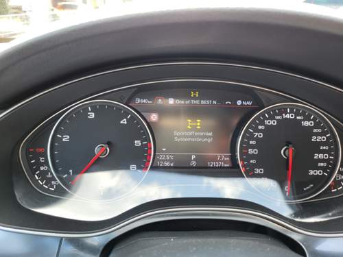

Sportdifferenzial Systemstörung
Audi a6 4g 2011 3.0 tdi 245ps
Als erstes kommt sportdifferenzial systemstörung und dann tpms parkbremse esp ich kann fahren ohne Einschränkungen Zündung aus fehler weg paar tag später kommt die fehler wieder
kann mir jemand vielleicht helfen ? Ich habe
ein Problem mit dem Sportdifferenzial,
"Systemstörung".
Der Fehler ist nicht hinterlegt, ich bin am
verzweifeln.
Habe ibei Audi gehabt, die meinten,
ich soll einen Mechatronik Reparatursatz
wechseln, dann ist es weg. Leider ohne
Erfolg
Würde mich über Hilfe freuen
Fehle Display
Fehler im Display

Ich hatte das selbe Problem bei mir war es der Abs Sensor. Nach den Wechsel sind alle Fehler von allein verschwunden.
@Timo81 schrieb am 4. August 2023 um 02:50:00 Uhr:
What? Wechsel das Autohaus......
Das Sportdiff hat ein eigenes Stg und hat absolut nix (gar nix) mit der Mechatronik im Automatikgetriebe zu tun.
Der Ansatz von meinem Vorredner ist dort, wo ich ebenfalls ansetzen würde. TPMS kommt dann auch, weil das System im A6 indirekt übers ABS mißt.
Such der jemand mit VCDS und lass mal während einer Fahrt alle Raddrehzahlsensoren loggen. Würde mich nicht wundern, wenn Du dort einen Sensor mit Ausreisserwerten hast.

Oft sind es ja nicht mit mal nur die ABS-Sensoren, sondern die ABS-Sensorringe am Radlager sind vergammelt.
Müsste nicht bei einem ABS Sensor defekt auch das ABS Symbol im Kombi unten aufleuchten?
Themenstarteram 4. August 2023 um 11:54
Die kann ich mit Endoskopie mit kleine Kamera gucken
Nein, den wenn der Sensor nicht total defekt ist, meldet er immer noch Werte. Kann also z.B. daß Dir 3 Raddrehzahlsensoren melden wir fahren mit 35km/h und einer meldet wir fahren mit 55 km/h. Das interessiert daß ABS Stg (so lange es nicht eingreifen muß) erstmal nicht. Wohl aber das Stg Deines Sportdiffs.
Endoskop nutzt nix. Die sind in der Regel nicht "sichtbar" kaputt, sondern die Magnete haben ihre Eigenschaft verloren oder zumindest ist das MF schwächer geworden.
Themenstarteram 6. Oktober 2023 um 7:05
Hallo zusammen der Fehlermeldung wurde behoben habe mein Auto bei eine kfz techniker der ist spezialisiert auf versteckte fehlerdiagnose. Es wahr eine Relai vorne unter der Haube .Jetzt läuft das auto einwandfrei.
