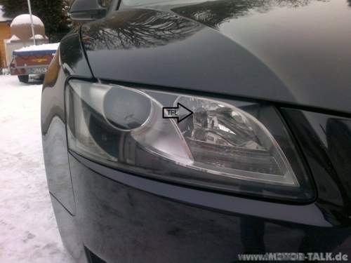

ich meine das es die kombination auch gibt
Xenon Linse - TFL LED
Halogen Linse - TFL Glüobst
Soweit ich mich erinnere haben Halogen und Xenon jeweils TFL.
Ein A5 ohne TFL ist mir nicht bekannt.
Im angehängten Foto sieht man das TFL bei Halogenscheinwerfern.
Eventuell ist es beim TE deaktiviert. (Geht übers MMI-Car-Menue)

ist ne ganz alte Teilenummer, welche inzwischen ersetzt wurde...
ist aber ein Halogenscheinwerfer für den Rechtsverkehr.....aber auch nur mit gelben Tagfahrlicht, wie auf dem Foto....
wie schon geschrieben,es gibt nur zwei Varianten:
1. Xenon Scheinwerfer mit LEd Tagfahrlichtband
2. halogen Scheinwerfer mit gelben Tagfahrlicht....

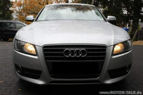

Lade mal ein Foto von deinem Scheinwerfer hoch bitte!
Themenstarteram 26. Januar 2013 um 16:14
So hier ich hoffe man erkennt was drauf.
MfG Steven
schaust Du auf dem Bild.
Folgende Funktionen sollten im Menü CAR-Außenbeleuchtung sein:
Auszug aus der BA:
-Coming home, Leaving home
-Fahrlichtautomatik
-Tagfahrlicht (diese Funktion ist nicht bei allen Länderausführungen verfügbar)
-Reisemodus
da stell ich mir die Frage, welche Länderausführung dein Fahrzeug ist?

Ich denke auch die Lampen muss man nur aktiv codieren!
Themenstarteram 26. Januar 2013 um 17:32
Jetzt wo du es ansprichst, ja es ist ein Spanisches Fahrzeug, also ich muss ehh zu Audi, hab mir nen zweiten Schlüssel bestellt und wenn er diesen codiert kann er auch gleich dies mit machen oder? Wäre ja toll :D
